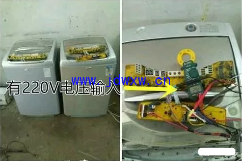

回收二台洗衣机通电无任何反映,确定是电脑板故障。
闲时动手修修看:
第一台:
1、检测变压器有AC220V进入,输出端只有AC7V的电压。
出现该情况有两种可能:1.变压器故障,2.后级短路。

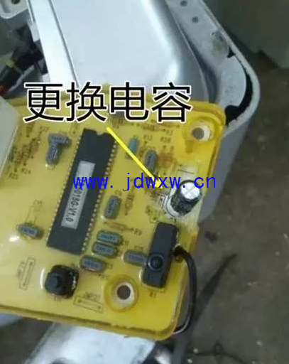

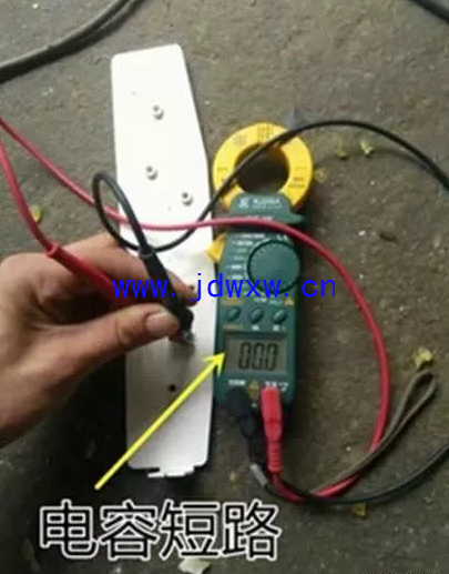

2.测量变压器次级阻值接为0,确定后级元件有短路现象,检测次级电路,发现一个16V 470uf滤波电容短路。
3.拿出新备件,找出同规格电容更换,开机,熟悉的滴声响起。
4.安装电脑板,试机正常。
5.使用热熔胶封固,维修完成。
