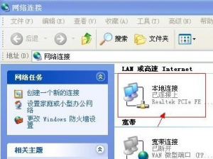

  第一种,本地连接不见了,但是能够正常连接上网

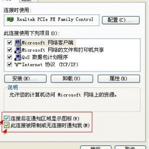

  首先,你先找到网上邻居,然后鼠标单击右键,打开属性
  打开后勾选最下面的那两项“连接后在通知区域显示图标”和“此链接被限制或无连接时通知我”

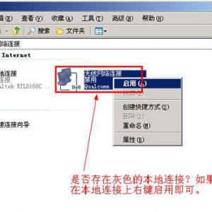

  第二种,本地连接不见了,不能正常的连接网络,显示本地连接受限制或无连接。
  假如是这样,你同样先找到网上邻居然后单击右键打开“网络连接”,查看一下“本地连接”是不是被禁用了,假如显示灰色就说明被禁用了,那么在“本地连接”点击右键选择“启用”就可以了。

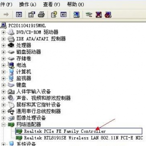

  然后查看设备管理器中本地连接的状态。右键点击“我的电脑”,点“属性”,再点“硬件”,选择“设备管理器”并打开,点开“网络适配器”。假如有,右键点击“网络适配器”的网卡,选择“属性”,看看网卡的运行情况。假如有问题,可以点“疑难解答”,假如出现了黄色感叹号,说明驱动兼容性出了问题,那可以用驱动精灵万能网卡版更新驱动。

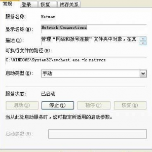

  第三种,服务进程关闭导致本地连接丢失
  单击鼠标右键“我的电脑”,然后点“管理”,点“服务和应用程序”,再点开“服务”,打开“Network Connections”将启动类型“手动”改成“自动”就可以了,刷新一下后再回到“网上邻居”看看属性即可。
