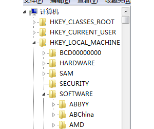

  5.然后点左下角开始 ,输入regedit进入,按enter键进入注册表。
  win7电脑开机黑屏图解3

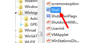

  6.进入注册表以后,我们就按照以下的顺序步骤来找:HKEY_Local_Machine\Software\Microsoft\Windows NT\CurrentVersion\Winlogon
  win7电脑开机黑屏图解4

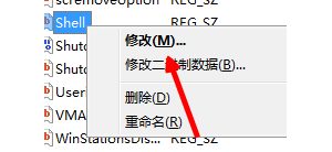

  7.然后,我们会在右侧找到shell并且先用鼠标选中,再右键点击择修改。
  win7电脑开机黑屏图解5
  8.点修改后,会看到出来的字符,把里面的内容删除即可。
       win7电脑开机黑屏图解6
