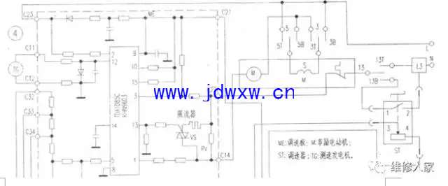

3XQG50-428型洗衣机的调速电路图。图中,调速板ME上部的电路是转速设定电路,可设定标准洗、轻柔洗;低速脱水和高速脱水。调速板下面电路是串励电动机正反转控制电路。C1是电阻网络(即速度网络)的输入端。
洗衣机进水完成后,水位开关常开触点闭合,这时如双向晶闸管VS被触发导通,电动机M就能运转。晶闸管vs的导通角受芯片13脚输出的触发脉冲控制,使电动机得到不同的工作电压,进而改变电动机的转速。
调速板ME上的芯片TDA1085C⑤脚外,对应若干接线端接有若于个调速电阻,这样,在芯片⑨脚和⑤脚间的转速设定电路上,共可接入5种不同的电阻值,每种电阻值对应于电动机的一种转速。
2
.无级调速原理
在图4电路中,脱水是通过调速器接通电路并实现无级调速的,无级调速的范围是
