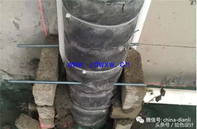

我们知道让泥工师傅包管道,是要额外收费的,但一般情况下,手工费也就在150-200块之间,当然也有的师傅,会采用其它收费方式的,比如家里所有的管道全部包好,一起需要多少钱,但不管怎么算,一根管道的收费也差不了多少,然而下面这位师傅,包一根水管却要收费300块,不过当业主看到师傅这样施工时,表示值了。

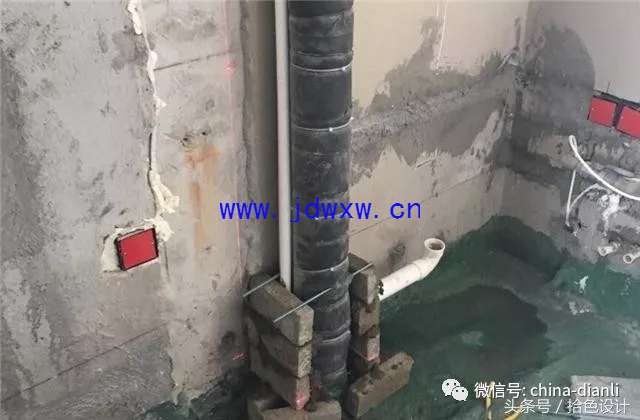

我们看到这位师傅在包管道时,首先是对下水管套上了保温棉,也就是做隔音处理,不仅可以延长水管的寿命,还能避免楼上排水时,带来的噪音影响,假如只是多了这一项处理,就要收费300块,的确是不太合理,不过接下来的处理方式,却令业主都没有想到。
原因就是师傅在砌管道时,还在砖内部插上了两根钢筋,同时为了进一步加固这根管道,还在原墙与管道之间,也植入了钢筋,这种做法通常只在砌墙时,才能见到,而包管道也这样做,的确是非常的少见,这样一来,不仅增强了管道强度,后期贴上瓷砖时,也不会因包管道的砖出现下沉,而带来起壳的情况,所以当业主看到师傅这样做后,表示手工费虽然比别人贵了一点,但是值了。
小拾说:以这样的方式来包水管,的确是非常的少见,不过也提醒我们在装修时,尽可能的把问题给考虑到,或许有的人认为这样做没什么用,和师傅的收费不划等号,但事实上还是很有必要的,因为在我们入住后,瓷砖出容易出现开裂的地方,都是先从管道这里开始的,所以还是建议大家做的,当然收费这块可以和师傅协商一下。
