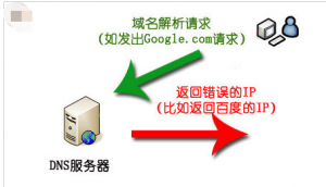

  电脑的使用者是月来越多了,而又得用户难免会遭殃,即dns污染?啥?所谓的DNS污染,就是指一些运营商对你的DNS服务器做了更改,导致你的电脑无法访问特定的网页,或者网站。那么如何解决DNS污染呢?下面,本人跟大家一同探讨一下解决dns污染的法子。
  对于DNS污染,一般除了使用代理服务器和VPN之类的软件之外,并没有什么其它办法。但是利用我们对DNS污染的了解,还是可以做到不用代理服务器和VPN之类的软件就能解决DNS污染的问题,下面,本人给大家准备了dns污染的处理进程。
  dns污染如何解决
  如何知道遭遇了DNS污染
  大家想要验证是否遭遇了DNS污染,就需要能够按照以下方法步骤进行:
  方法步骤一:需要进行点击开始并选择运行,然后在运行中直接输入cmd,最后再在打开的窗口输入ipconfig/all,这样就能在DNS server里面直接找到自己使用的DNS服务器地址了。
  方法步骤二:以上完成后,大家就可以再输入nslookup wangyueblog.com也就是自己的域名服务器IP,以能查看是否可以进行解析。
  方法步骤三:当以上步骤全部完成后,再输入nslookupwangyueblog.com8.8.8.8,这样就能使用google的DNS服务器进行验证了。
