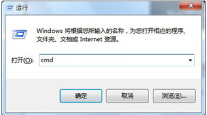

  打开电脑左下角开始菜单,找到运行选项,点击打开:
  在弹出的对话框中,输入【CMD】命令,进入命令行界面

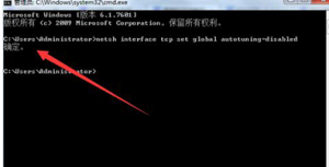

  在命令行输入【netshinterfacetcpsetglobalautotuning=disabled】命令,点击回车键,等待出现确定。表示成功

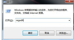

  打开运行对话框,输入【regedit】命令,点击打开注册表编辑器

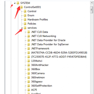

  进入注册表界面,定位到【HKEY_LOCAL_MACHINE\SYSTEM\ControlSet001\services\AFD\Parameters】项下

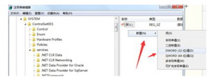

  然后在右方空白区域,选择新建【DEORD(32)】
  然后将名字命名为【DefaultSendWindow】,修改数值为【1640960】,设置完成重启电脑即可
