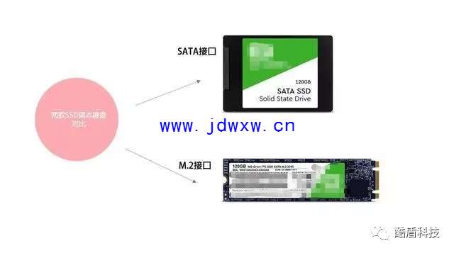

首先给大家看一幅图。当我们看到这幅图的时候,可能大部分人都会马上说出:“m.2接口的固态比SATA接口要好得多、速度要快得多。”可事实是这样么?答案是:不一定。因为我们忽略了一个重要的前提条件。
首先我们看下面的胖胖的STAT接口的固态硬盘,他的读写速度是,最高读取:540M/s,最高写入:520M/s,而大家普遍都认为比较好的瘦瘦的M.2接口硬盘的读写速度是,最高读取:540M/S ,最高写入430M/S。
那为什么会出现这样的情况呢?大家不是都说,M.2接口的固态硬盘读写速度比SATA接口的固态硬盘速度快很多么?现在我来告诉你原因,那是因为虽然这个固态硬盘是M.2接口,但因为他是SATA协议,所以他的读写速度其实和SATA接口的固态硬盘差不多,价格也差不多,他的优点在于体积很小,可以更好的加入到轻薄的笔记本中。

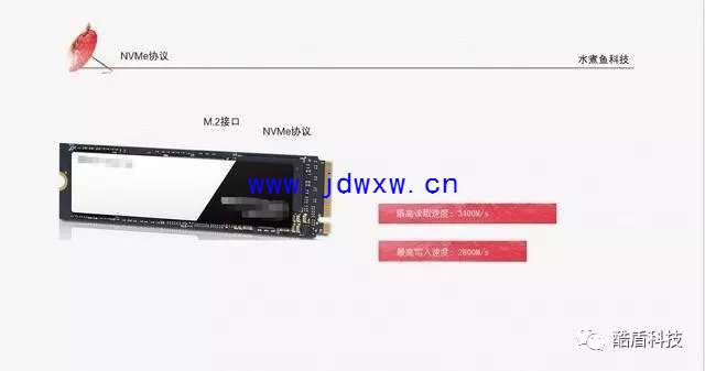

那么什么样的M.2接口固态硬盘才是宣传中的超高速呢?他就是M.2接口(NVMe协议)的固态硬盘。我们可以看到NVMe协议的固态硬盘顺序读写速度分别高达3,400MB/s和2,800MB/s。而一般来说固态硬盘的容量越大,它的读取速度就越快。
