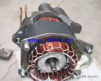

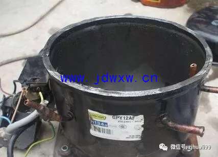

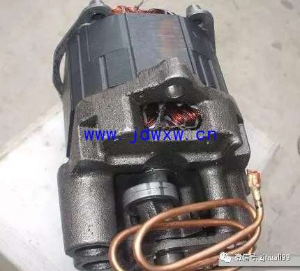

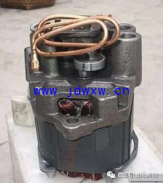

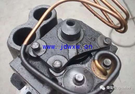

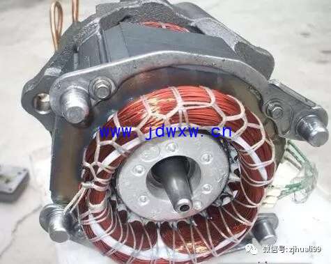

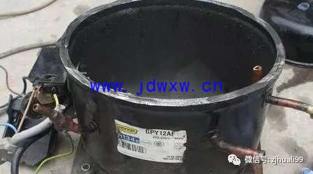

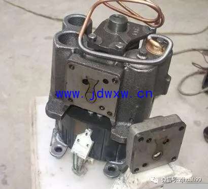

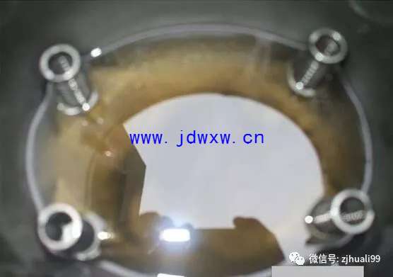

摘要: 一台518的星星冰柜发现是压缩机异响,切开压缩机顶盖发现是里边的4个支撑弹簧掉了3个,压缩机是R134A的,拍了几张压缩机内部的图片。该机为活塞型。4个底色弹簧白色的是冷冻油
4个底色弹簧白色的是冷冻油
