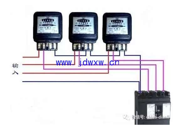

三相电就是A.B.C.三相,相与相电压为380V,两相电是相线与零线电压为220V,商业用电比家庭用电贵一点,具体各地有差别

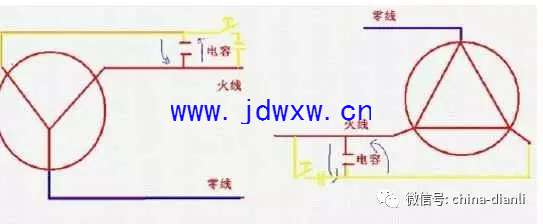

要改成两相电简单一点就是接一根零线与ABC任意一相接入闸刀.假如没零

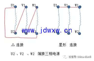

能产生幅值相等、频率相等、相位互差120°电势的发电机称为三相发电机;
以三相发电机作为电源,称为三相电源;
以三相电源供电的电路,称为三相电路;
U、V、W称为三相,相与相之间的电压是线电压,电压为380V;
相与中心线之间称为相电压,电压是220V。

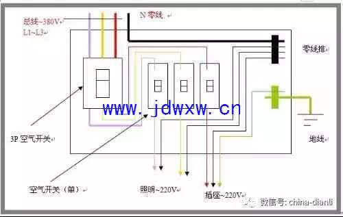

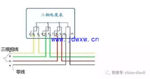

在低压配电网中,输电线路一般采用三相四线制,其中三条线路分别代表A,B,C三相,不分裂,另一条是中性线N(区别于零线,在进入用户的单相输电线路中,有两条线,一条我们称为火线,另一条我们称为零线,零线正常情况下要通过电流以构成单相线路中电流的回路,而三相系统中,三相自成回路,正常情况下中性线是无电流的),故称三相四线制;在380V低压配电网中为了从380V相间电压中获得220V线间电压而设N线,有的场合也可以用来进行零序电流检测,以便进行三相供电平衡的监控。
重复接地
不论N线还是PE线,在用户侧都要采用重复接地,以提高可靠性。但是,重复接地只是重复接地,它只能在接地点或靠近接地的位置接到一起,但绝不表明可以在任意位置特别是户内可以接到一起。这一点一定要切记,也要注意你的朋友是否有所违犯!!
A、B、C、N和PE线

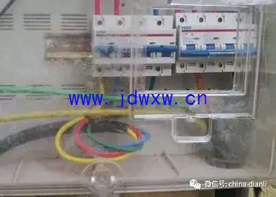

应用中最好使用标准、规范的导线颜色:A线用黄色,B线用蓝色,C线用红色,N线用褐色,PE线用黄绿色。
三相五线制是指A、B、C、N和PE线,其中,PE线是保护地线,也叫安全线,是专门用于接到诸如设备外壳等保证用电安全之用的。PE线在供电变压器侧和N线接到一起,但进入用户侧后约不能当作零线使用,否则,发生混乱后就与三相四线制无异了。但是,由于这种混乱容易让人丧失警惕,可能在实际中更加容
易发生触电事故。现在民用住宅供电已经规定要使用三相五线制,假如你的不是,可以要求整改。为了安全,要斩钉截铁地要求!

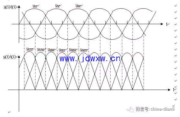

把三个大小相等,频率相同,初相位相差120度的单相交流电合在一起就组成一个三相交流电。
在发电机中设置三个相同的绕组按空间相差120度均匀分布,发电机旋转就可以产生满足上述条件的三个单相交流电。由于初相位相差120度,在各条线路中流过的电流存在一个时间差,这样,就不需要六条线供电,而只需要在发电机内部把三个绕组按一定的方式连接起来,用三条或四条导线供电。发电机每个绕组发出的单相交流电叫做单相交流电中的一相。
有的单相电气设备功率较大,为减小工作电流,缩小设备体积,就得提高工作电压,因而采用两根相线供电。此时的交流电也是单相性质的电压
