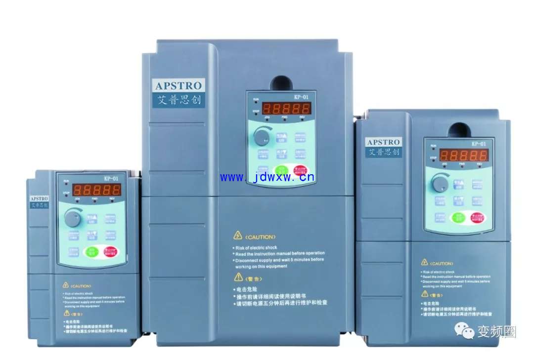

有一位电工打来电话,说他在给变频器试机时发现变频器输出电压有1000多伏(输入380V),问是否是变频器故障?是否会烧电机?他还不明白变频器只会降压,不会升压!!
原来他是用数字万用表测量,由于变频器输出电压是高频载波,普通没防干扰的数字表在这里测量是很不准!
变频器只会降压不会升压,你这属于测量问题。假如万用表没问题的话,用指针型电压表测量。
网友回复:你可能测量的不准确,额定电压是380伏的电动机供给1000多伏特的电压肯定会烧坏电动机的。
变频器输出波形为PWM波,PWM波含有丰富的谐波,变频器面板上显示的380V,是指这个PWM波的基波含量。其包含谐波在内的真有效值比380V高,若你测量的是真有效值,500多伏完全是可能的。准确测量变频器输出电量的基波、谐波、功率等参数。
