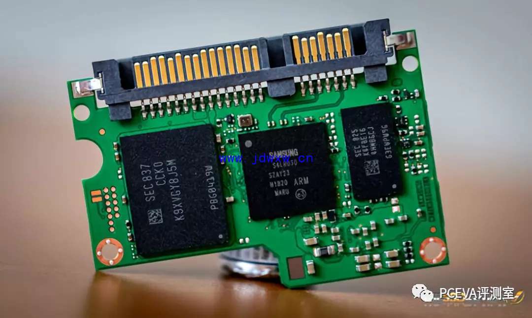

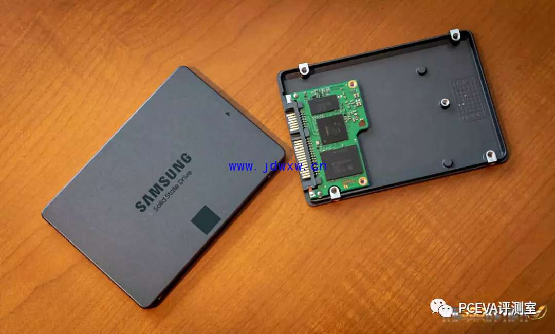

毫不意外的是,三星把QLC称为4bitMLC。得益于3D工艺与叠die技术的应用,三星860QVO单个闪存颗粒封装的容量达到1TB——尽管64层3D TLC闪存也能做到这一点,但QLC的应用显然能够进一步降低每GB成本。
860QVO使用与860Evo相同的三星MJX主控,搭配64层堆叠的3D QLC闪存,提供1TB、2TB和4TB三种容量。

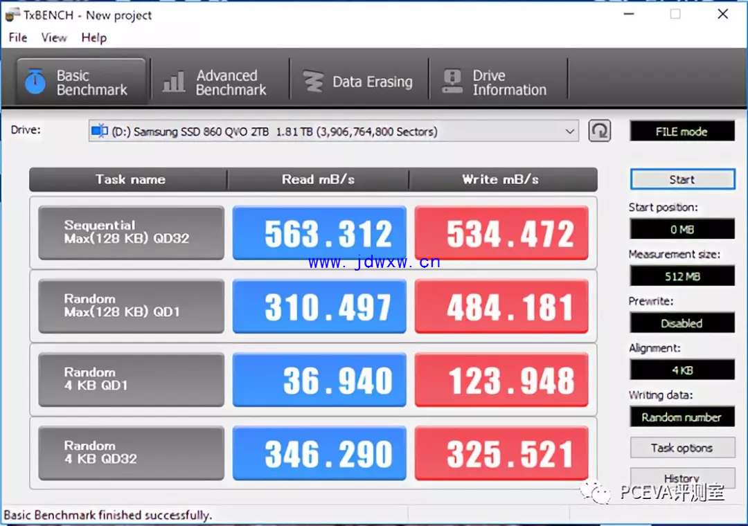

快餐跑分对于当代普遍使用SLC缓存技术的固态硬盘来说几乎没有意义,包括AS SSD Benchmark测试在内的诸多带宽测试,得出的都仅仅是一串数字而已。

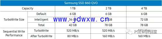

用户普遍关心SLC缓存的“可用性”,换句话说叫容量有多大。三星860QVO使用了动态容量机制,保底6GB容量可用,另有36~72GB的“智能缓存”则要根据情况而定:可能会受到盘内空间使用情况,以及读写压力的影响。理想情况下,空盘条件36GB的缓存容量足以让用户快速完成系统安装/克隆。而日常使用条件,只要不是设计类工作,大多数家庭上网和游戏娱乐对硬盘的写入压力都不大,6G缓存足矣。

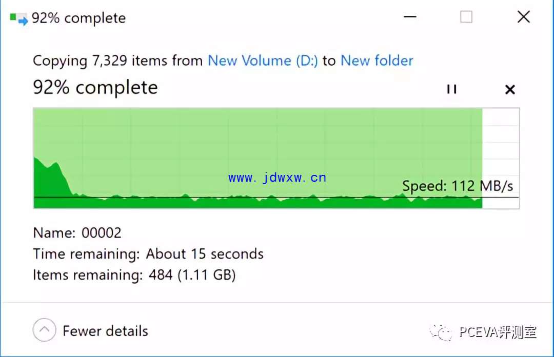

不过一旦在超出缓存范围的情况下工作,实际写入速度可能会比三星标称值还要低一些:2T型号写入速度在100MB/s左右。

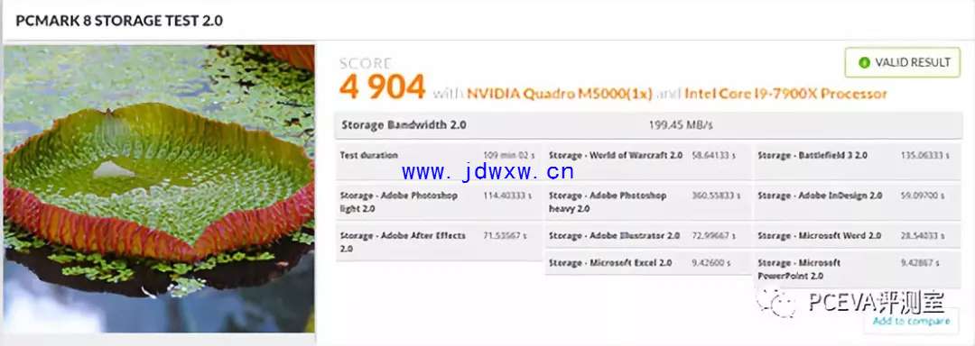

日常应用性能方面,PCMark 8存储测试为860QVO 2TB给出了4904分的评价,基本相当于240G容量的入门级TLC闪存固态硬盘(如东芝TR200、影驰ONE)。不过对于仅有一个硬盘位、无法组建SSD+HDD双硬盘的笔记本电脑用户来说,大容量的吸引力还是很明显的。
