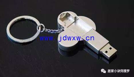

一、U盘的结构 :
U盘的结构基本上由五部分组成:USB端口、主控芯片、FLASH
(闪存)芯片、PCB底板、外壳封装。
U盘都是USB接口的,属USB设备,USB端口负责连接电脑,通过差分信号来传输数据;主控芯片负责协调管理各部件以及对FLASH的操作,使计算机可以识别U盘,它是U盘的“大脑”; FLASH是快速保存数据的一个芯片,其特点是断电后数据不会丢失,能长期保存;PCB底板将整个U盘连接在一起,构成一个U 盘电路。外部封装起保护内部电路的作用,使用起来更方便!U盘是闪存的一种,也叫闪盘、优盘,最大的特点就是:小巧、存储容量大、储存速度快,价格便宜。因此是最好的便携式存储设备!
