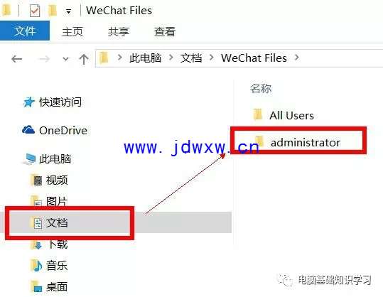

PC微信怎么清理缓存?紧接着电脑版微信使用率越来越高,很多用户发现电脑微信的缓存越来越大,导致Windows的C盘“消失”了好几G的空间,仔细查看原来被“微信”软件给占用了,里面有很多缓存的视频、图片和文件等等。而微信软件本身却没有清理的功能。下面就来介绍一下电脑版微信缓存在哪 如何清理Win微信缓存。
电脑版微信缓存在哪?
1、找到“微信”的文档缓存目录:
C:\Users\ch\Documents\WeChat Files\administrator
注意“administrator”这个是登录账号。

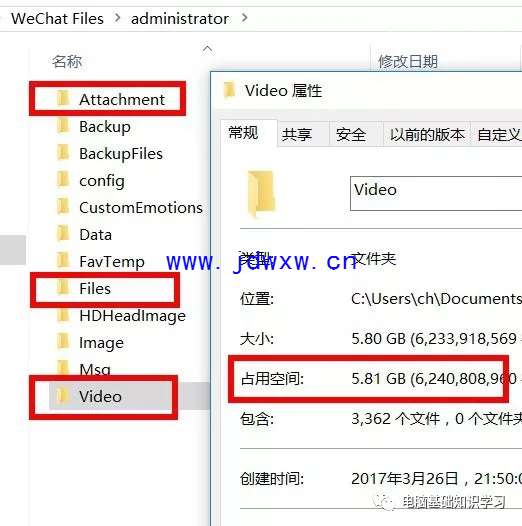

2、里面有几个特殊文件夹:
Video 存储了视频缓存文件
Image\Image 存储了图像缓存文件
Files 存储了文档缓存文件
Attachment 存储了图片缩略图缓存文件
适当选择里面的文件删除,就能清理很多缓存文件,找回“消失”的空间了。
