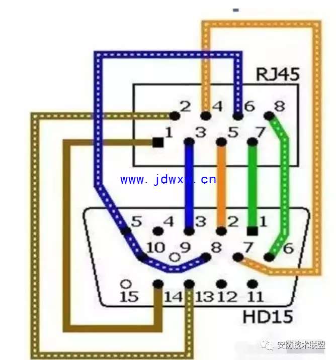

相信大家和我一样遇到过这种问题,有时候一台显示器要挂在墙上,但是VGA线没那么长,又不想去买,这里我给大家详细介绍下,用网线做VGA的步骤。
一、15针VGA各针脚的定义:
按照VGA接头(15HD)的标准,共各引脚的定义如下:(PIN表示“脚”的意思)

首先要剥开网线外皮,整理好8条线芯,给8条线芯剥开一厘米的绝缘批皮。接下来就是焊接了,对照下面的连接图将网线和VGA头焊接好。
焊接图示(用网线中的8芯焊接):
