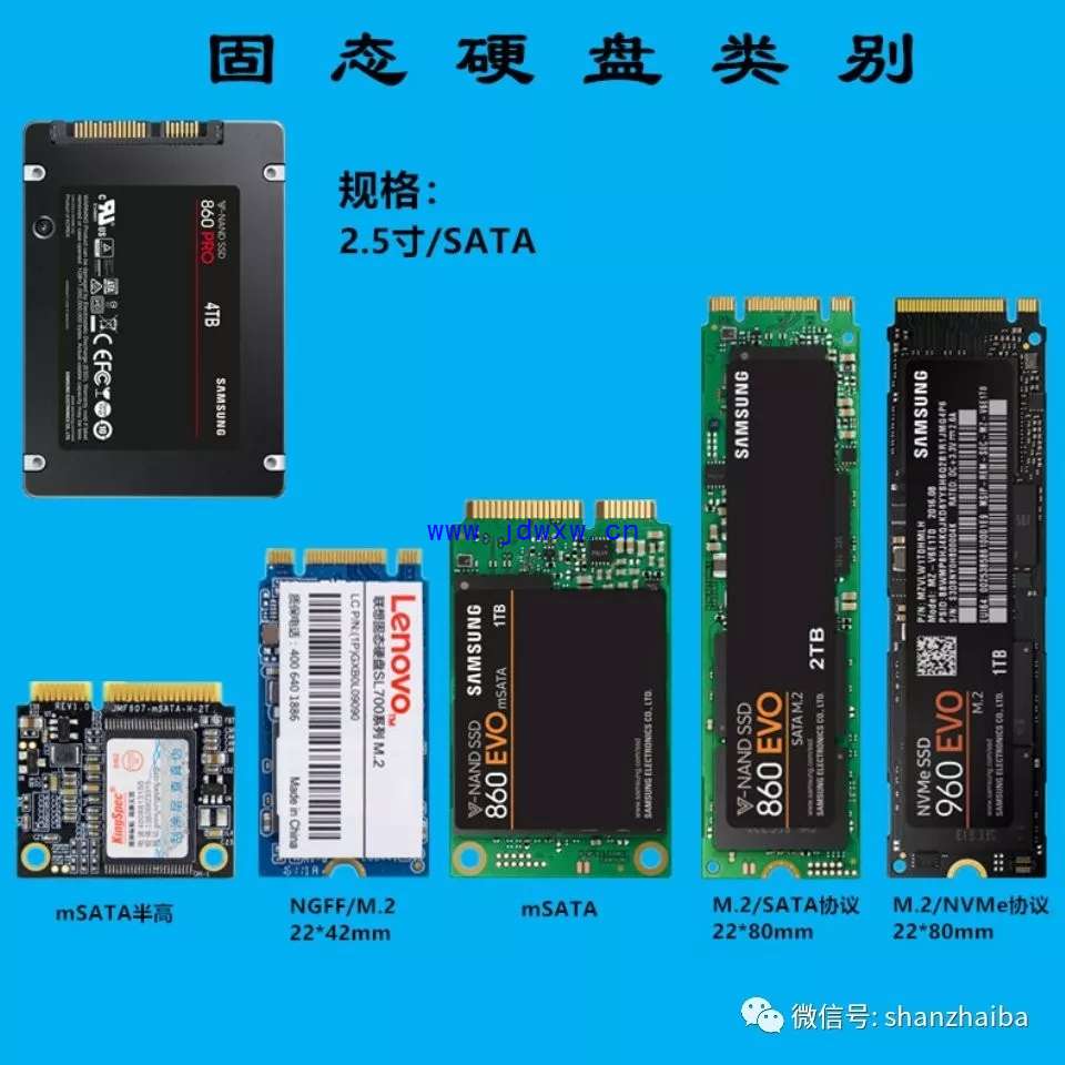

1:SATA接口
SATA接口

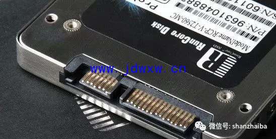

SATA接口应该是我们最常见的接口了,机械硬盘和固态硬盘,大部分都是使用SATA接口来与主板连接。SATA接口已经发展到了SATA3.0,现在也很少见到SATA2.0或者1.0的接口,就算是见到了也不用担心,因为SATA是向前兼容,就算是SATA3.0的硬盘,插在SATA2.0的接口上也是可以用的,就算理论速度会降低一半。而目前SATA3.0理论速度最高支持6Gb/s,差不多也是机械硬盘传输的天花板了,而对于当红的固态硬盘,这个速度倒是成为了瓶颈,所以后续才会出现更多的接口。
2:mSATA接口
SATA接口

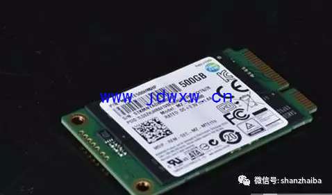

mSATA接口的全称叫mini-SATA接口,这个接口当时是为了给笔记本这类内部空间比较狭小的设备提供SSD设备而制定的。顾名思义就是一个缩小版的SATA接口,在总线标准和协议标准还是传输速度上,都是和SATA3.0接口一样的。唯一需要注意的就是MSATAssd的尺寸有两种,一种是全高尺寸(30mm*50mm)和半高尺寸(30mm*25mm)的。

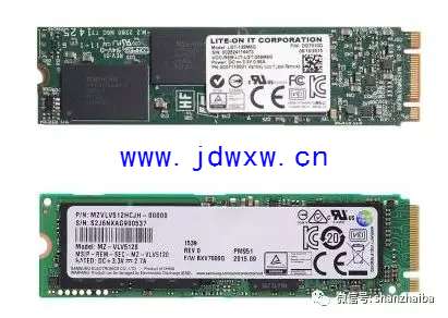

3:M.2接口SATA协议和NVME协议
M.2接口SATA和NVME协议
M.2接口,是Intel推出的一种替代MSATA新的接口规范,也就是我们以前经常提到的NGFF ,即Next Generation Form Factor。其实,对于桌面台式机用户来讲,SATA接口已经足以满足大部分用户的需求了,不过考虑到超极本用户的存储需求,Intel才急切的推出了这种新的接口标准。
虽然,我们在华硕、技嘉、微星等发布的新的9系列主板上都看到了这种新的M.2接口,但是对于台式机的意义并不大,真正的意义在于Intel主推的超极本上,以取代原来基于mini PCIe改良而来的mSATA接口。无论是更小巧的规格尺寸还是更高的传输性能M.2都远胜于mSATA。紧接着SATA接口瓶颈不断凸显,越来越多的主板厂商也开始在自家产品线上预留M.2接口。
M.2接口可以同时支持SATA及PCI-E通道,后者更容易提高速度,一开始的M.2接口使用的是PCI-E 2.0 x2通道,理论带宽10Gbps,这也已经突破了SATA接口理论传输瓶颈。现在M.2接口全面转向PCI-E 3.0 x4通道,理论带宽达到了32Gbps,远高于之前水准,大大提升了SSD性能潜力。同时,使用M.2接口固态硬盘还支持NVMe标准,相比目前主流的 AHCI,通过新的NVMe标准接入的SSD,可以获得大幅度的性能提升。
