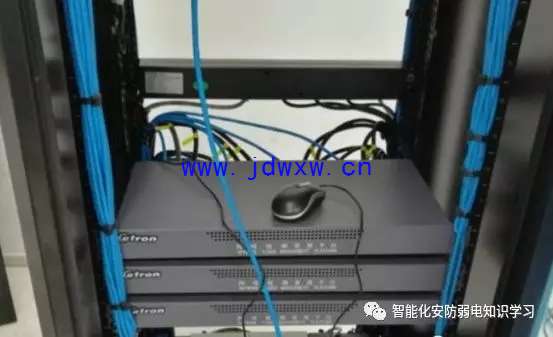

有很多朋友留言提到大型监控系统如何解码上墙,这个在我们弱电VIP技术群中也是经常讨论这个问题,今天就通过胡工给我们投稿,分享他的监控上墙案例,我们一起来了解下。
  前段时间到一个现场调试解码设备,个人认为此系统简单而方便,可供大家参考。此系统如下:
项目案例分析:
  摄像机共353个,录像机32路共14台,分成三个厂区(A/B/C),在三个厂区相隔在10公里以内,通过光纤线联接;主机房在A厂区,设定24个显示屏,用于显示所有视频
 系统设备放置:
1、B/C厂区:放置4/6台录像机,每个录像机均独立接入相应的独立的交换机系统,用于管理此交换机系统的摄像机,数量控制在32台及以内;关于摄像机IP设定,每台录像机所管理的摄像机IP,均在其独立的交换机系统中,不存在冲突;关于录像机IP设定,录像机是双网口,网口1设定与摄像机同一网段IP,网口2设定另一个网段IP,并接入厂区总千兆交换机(用于上传到A厂区的);B/C厂区到A厂区放置一条光纤线,通过光纤收发器,进行数据传输;
2、A厂区:放置4台录像机,每个录像机均独立接入相应的独立的交换机系统,用于管理此交换机系统的摄像机,数量控制在32台及以内;关于摄像机IP设定,每台录像机所管理的摄像机IP,均在其独立的交换机系统中,不存在冲突;关于录像机IP设定,录像机是双网口,网口1设定与摄像机同一网段IP,网口2设定另一个网段IP,并接入总千兆交换机;
  放置3套解码器,接入总交换机,解码器IP设定与录像机网口2一致的网段;解码器HDMI输出至24块显示屏上;
放置1套管理电脑,安装解码器平台,用于管理解码器;解码器平台中,添加相应录像机的IP信息,实现解码器对录像机的通道管理;可实现通道摄像机的画面显示、屏幕分割、录像回放等;
总结:此系统优势在于,将监控根据录像机的数量分成独立的小型监控系统,然后,再通过录像机整合成一个整体,通过解码器实现画面的解码显示以及录像管理;
摄像机的数量均超过300,客户均反应IP地址太多,难以管理,试考虑一下,这个方式是可以借鉴的,大家有更好的方案,也可以补充。
