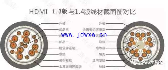

好多成品线实际上多为HDMI 1.3的线,其传输高清1080P信号在实践中约为10—15米(受不同的显示器、线材料、焊接工艺影响),HDMI 1.4的线可以传15—30米。

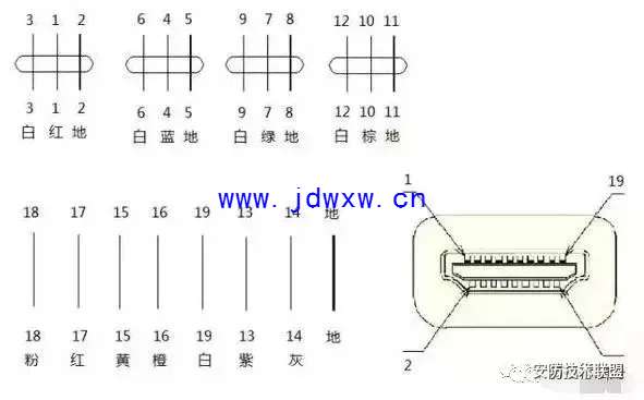

HDMI线焊接步骤如下:
不同的线缆选择不同的焊接头(1.3与RGB粗细差不多,1.4比RGB线略粗);
剥线如图(四组三根+七单根+外屏蔽)
线序定义:

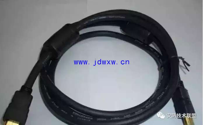

出炉:
