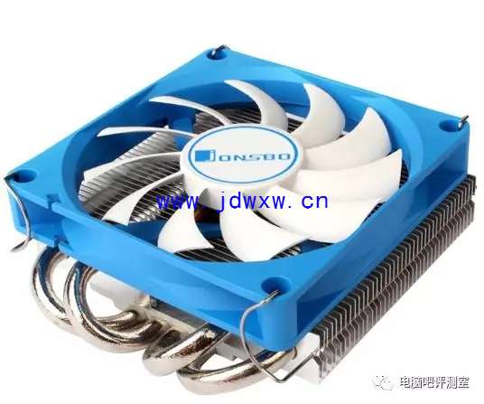

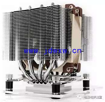

    CPU这里我还是建议能水冷就水冷,部分机箱(如C24)能上矮台式散热器上塔式散热器(如猫头鹰D9L、),ITX下压散热器的性能确实很差,而且高端的下压散热器价格非常贵。
    至于散热器的选择还是要看你CPU的选择来决定,锐龙平台的温度表现就很不错。前面的测试中HP400能完美压住不超频的8核锐龙,换Intel的硅脂U 6核就难压住。Intel平台的用户需要更关注于散热器,高端用户上8700K这种的可以通过开盖换液金来降低温度。对于大火炉I9-9900K itx还是劝退把,要压住不降频的9900k非常难。另外不要认为itx散热器越贵越好,猫头鹰的L9I/L9A和Tt Engine 27就是典型例子,卖300+实际散热能力被279快睿C7暴打,特别是后面的Tt Engine 27,卖369散热能力和Intel原装铜芯散热器差不多,这个散热器除了高度27mm是优点,散热能力是真的非常差

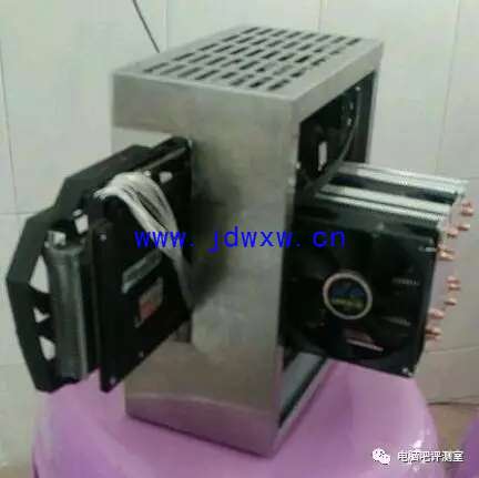

    当然也有一种方法简单粗暴的解决CPU散热问题

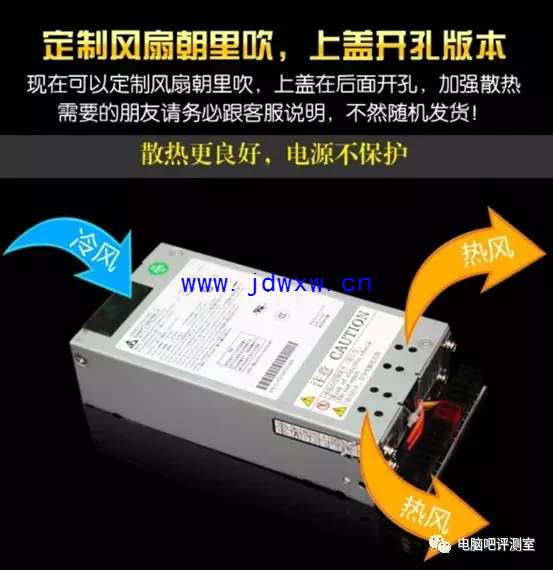

    电源问题还是来自FLEX电源,前面说过这个电源是服务器用的,服务器用暴力扇高噪音所以电源不会热,但是这种改了风扇的,温度会偏高,部分人使用出现过因为电源高温死机的情况,目前店家一般会给电源上盖开孔来解决这个问题。

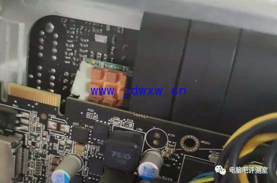

    固态硬盘主要因为背面M.2导致的“闷罐”,对于没有风扇位的机箱,背面M.2上面是显卡延长线核显卡,散热空间小,发热集中,加上没有风扇辅助散热,直接导致固态硬盘温度爆炸
    假如你主板是背面M.2而且没有任何的辅助散热,建议选择温度不高的固态硬盘。
