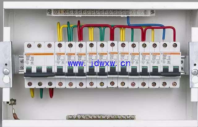

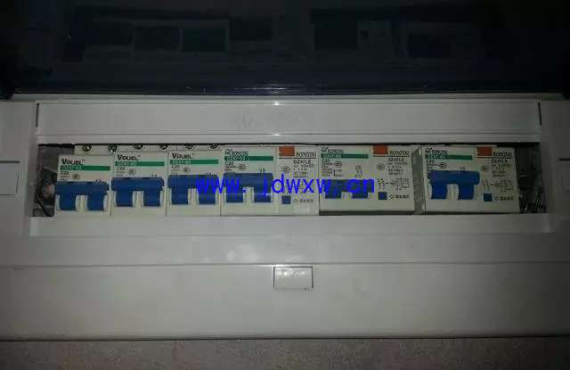

这两种开关的名字不同,自然工作的原理和使用的场合也不同。所谓的空气开关,全名叫空气保护断路器,主要的作用是保护电器设备,当发生短路或者过载,或者欠电压状态时及时断开电路。简单理解的话,空气开关就是保护电气设备的开关。
而漏电开关呢,全名是漏电保护断路器,顾名思义主要的功能是在漏电情况发生时及时断开电路。漏电开关的主要作用是为了防止漏电的时候有人身事故发生。这种开关一般用在照明回路,或者卫生间回路这种常用或者潮湿容易漏电的场合。一句话来概括,漏电断路器主要是为了保护人。
不论是空气开关还是漏电断路器,主要的功能都是断开电路,达到保护作用。只不过空气开关主要是为了保护电器设备,而漏电开关是为了保护人,这两种开关在家庭装修的时候都是必须的,两者互相配合才能达到最佳的保护效果。
一般家庭总开关使用漏电开关,这样一旦有触电事故发生能第一时间断开电源保护人身安全,而对于像空调冰箱这样电气设备比较多的支路,最好使用空气开关,一旦短路或者过载发生,可以及时断开电路保护设备,而像照明、卫生间的支路则适合安装漏电开关,至于到底选哪种开关,首先要参考专业人士的意见,希望大家都能顺利的完成新房的装修。
