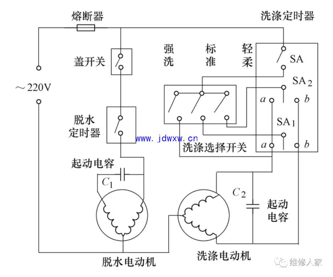

五、设计画图题
. 画出普通双桶波轮式洗衣机控制电路的电路图。

五, 设计画图题 1. 画出普通双桶波轮式洗衣机控制电路的电路图.
