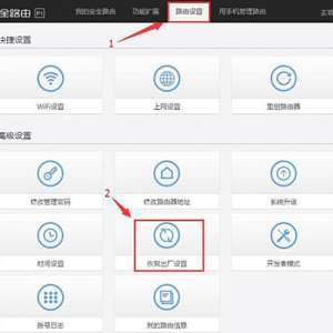

  2、点击“路由设置”——》“恢复出厂设置”
360【路由器】恢复出厂设置方法
  360【路由器】恢复出厂设置方法
  在360【路由器】设置页面,打开 恢复出厂设置 选项

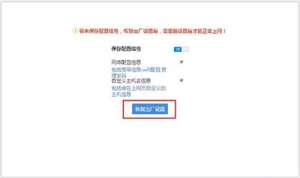

  3、点击“恢复出厂设置”
360【路由器】恢复出厂设置方法
  360【路由器】恢复出厂设置方法
  在设置页面,把360【路由器】恢复出厂设置
  注意问题:
  这里有个“保存配置信息”的选项,开启后,会保存360【路由器】中的上网设置、无线WiFi设置、管理密码等信息。假如关闭“保存配置信息”这个选项,则会清除360【路由器】中所有的配置信息,大家请根据自己的实际需要选择是否开启。

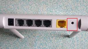

  在360【路由器】的机身上,有一个复位按钮:RESET,如下图所示。在插上电源的情况下,使用牙签、笔尖等尖状物体,一直按住RESET按钮不松开。然后注意观察360【路由器】上的指示灯,当所有指示灯熄灭并重新闪烁时,说明恢复出厂设置成功,这时候可以松开复位按钮了。
360【路由器】恢复出厂设置方法
  360【路由器】恢复出厂设置方法
  按住RESET按钮,把360【路由器】恢复出厂设置
  注意问题:
  (1)、“方法一、在设置界面恢复出厂设置”,用户必须知道管理密码,能够成功登录到360【路由器】的设置界面,才可以实现。
  (2)、假如忘记了管理密码,无法登录到360【路由器】的设置界面,则只能够使用“方法二、按住复位按钮,恢复出厂设置”中介绍的内容来实现。
  (3)、恢复出厂设置后,360【路由器】的默认设置网址是:luyou.360.cn 或者 192.168.0.1;没有登录密码;WiFi密码为空,可以直接进行连接。
  (4)、按住复位按钮恢复出厂设置,会清空360【路由器】中的所有配置信息。恢复出厂设置后,需要重新设置360【路由器】联网、重新设置WiFi名称和密码、重新设置管理密码。
