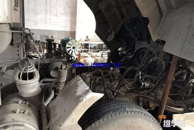

故障现象
   货车经过大修后,启动正常,低转速区一切正常。加速至2000转时,再踩油门,故障灯点亮,限速1500转。使用博世CPN2.2油泵和CRIN2喷油器。故障出现后车辆限速,用诊断仪读取故障,故障可以清除,但是只要车辆到2000转发动机故障重现。
故障分析
   通常情况下,导致限速的可能原因是:轨压过高、同步信号异常,判断泄压阀打开为主故障,所以优先排查油路。
故障解决:
    检查外面容易检查的曲轴传感器和飞轮盘,意外惊喜的发现飞轮盘有明显的损坏。更换曲轴飞轮盘后,重新试车,低速时候一切正常,加速到2000转以上也不会报任何故障码,故障解决。
今天这个故障也算是比较奇葩的,但是只要对车型的电路图熟记于心,维修检测起来就会十分方便,只需要通过电脑便可以随时查看各处的数据,准确判断问题的所在,不用像之前一根一根的检查。
