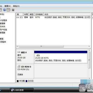

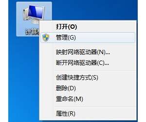

1.鼠标右键单击--计算机(win7)--管理;假如是win8则是鼠标右键单击(这台电脑)操作如下图所示:
解决新买电脑只有一个c盘怎么分区办法

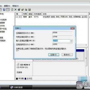

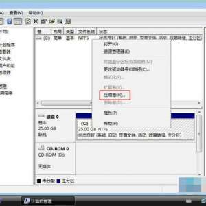

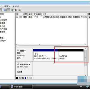

2.鼠标右键单击--(C:)这个分区--压缩卷,这时候会提示输入压缩卷大小,我们可以看“可用压缩空间大小”,照着上面的大小输入就行,这是最大程度压缩了,点击压缩之后等待一下就会压缩从C盘无损分配出来一个未分配的磁盘;
解决新买电脑只有一个c盘怎么分区办法1
解决新买电脑只有一个c盘怎么分区办法2 解决新买电脑只有一个c盘怎么分区办法3

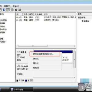

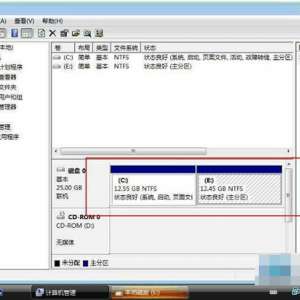

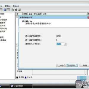

再右键这个未分配的盘--新建简单卷;下一步即可完成操作,当然我们也可以自定义盘符为D,则右键这个分区--更改驱动器符号和路径。
解决新买电脑只有一个c盘怎么分区办法4 解决新买电脑只有一个c盘怎么分区办法5 解决新买电脑只有一个c盘怎么分区办法6
