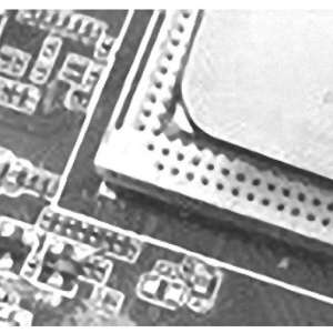

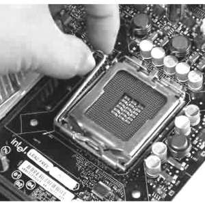

CPU的安装并不难,但要注意不要用蛮力,以免损坏了CPU针脚或插座的触点。
1、在安装CPU时,首先将主板上的CPU盖打开。
CPU和散热器的安装办法
2、将CPU放在CPU插座上,注意,CPU上的三角标志对准插座上的三角标志,如此就不会将CPU放反了。
3、轻轻晃动一下CPU,使CPU与插座充分接触。
4、将上盖轻轻扣上,撬杆卡回原位,CPU就安装好了。

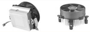

1、一般的CPU散热器有两种,一种是四脚带有插栓,需要特殊底座的散热器,另一种是利用金属簧片的弹性固定的通用散热器。
CPU和散热器的安装办法
金属簧片散热器(左)和四脚插栓散热器(右)

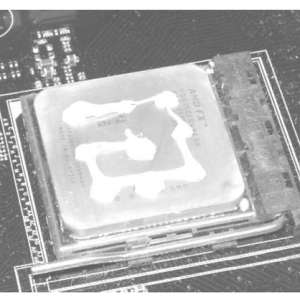

2、关于金属簧片散热器的安装,首先在CPU表面涂抹一些硅胶(有些新的散热器自带硅胶,如图所示的散热器),注意,硅胶不要涂太多,以压上散热器后刚好能够覆盖CPU表面为宜。

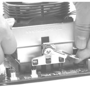

3、接着将散热器平放在CPU上面,用散热器两端的簧片勾住CPU底座上的专用牙勾(注意两端有先后顺序),再将簧片开关按下,紧固住散热器,如图所示。

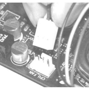

4、最后将散热器的电源线插在主板上,将CPU旁边的散热器风扇插在供电插座上(CPU FAN),如此就完成了散热器的安装,如图所示。

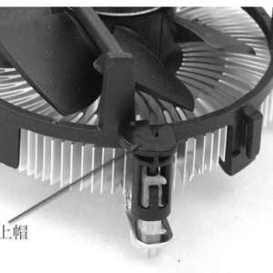

6、接着将四脚插栓散热器的4个脚上的特殊插栓插在对应底座上,按住插栓的上帽,当听到“咔”的一声,插栓则完全卡住,如图所示。
7、将4个脚的插栓全部插好后,再将电源插在供电插座上,散热器就安装好了。
