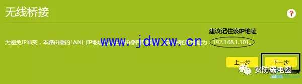

6、修改副路由IP地址
新版tplink【路由器】,在设置无线桥接的时候,会自动从主【路由器】获取一个IP地址,如下图所示。请记录下来,以后需要用这个IP地址,来管理【路由器】。
修改、记录副【路由器】的IP地址
重要说明:
假如你的副【路由器】没有这个功能,那么你需要在副【路由器】中,找到“LAN口设置”选项,手动修改副【路由器】的IP地址,修改的原则如下:
主【路由器】的LAN口IP地址是:192.168.1.1,则副【路由器】的LAN口IP地址修改为:192.168.1.X(2<X<254)这个范围中的IP地址,都是可以的。小弟建议大家直接修改成:192.168.1.2
主【路由器】的LAN口IP地址是:192.168.0.1,则副【路由器】的LAN口IP地址修改为:192.168.0.X(2<X<254)这个范围中的IP地址,都是可以的。小弟建议大家直接修改成:192.168.0.2
主【路由器】的LAN口IP地址是:192.168.2.1,则副【路由器】的LAN口IP地址修改为:192.168.2.X(2<X<254)这个范围中的IP地址,都是可以的。小弟建议大家直接修改成:192.168.2.2
修改、记录副【路由器】的IP地址

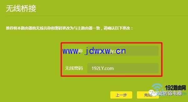

7、设置副【路由器】无线参数
建议大家把副【路由器】的 无线名称、无线密码 ,设置成与主【路由器】的 无线名称和密码相同。
设置副【路由器】的 无线名称和密码

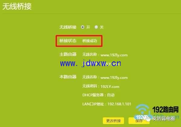

第四步:检查无线桥接设置是否成功
1、在浏览器中,输入副【路由器】新的IP地址,重新登录到副【路由器】的设置页面。
重新登录副【路由器】设置页面
注意问题:
设置无线桥接后,副【路由器】将不能用原来的设置网址登录了,需要使用修改后的IP地址,才能登录到设置页面。
2、点击“应用管理”——>“无线桥接”——>可以看到“桥接状态为”,假如显示:桥接成功,说明两个TP-Link无线【路由器】桥接设置成功。
检测无线桥接设置是否成功
