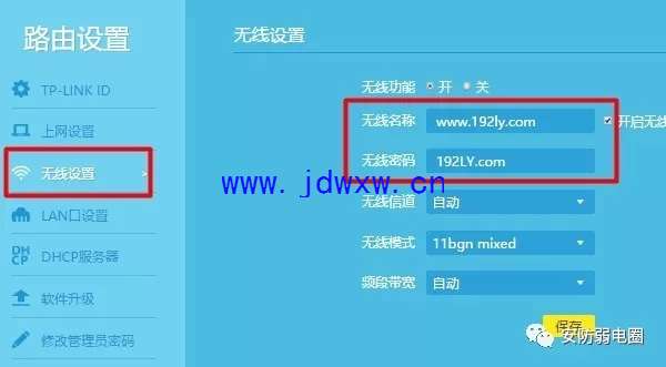

在副【路由器】中配置无线桥接功能之前,你一定要知道主【路由器】的:无线名称、无线密码。因为在副【路由器】中设置无线桥接的时候,需要用到这些信息。
如有不清楚的,请自行登录到主【路由器】的设置页面,查看你的主【路由器】的无线名称和密码,如下图所示。
查看主【路由器】无线名称、无线密码

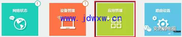

2、启用无线桥接功能
点击“应用管理”选项打开
打开副【路由器】的无线桥接设置
然后点击“无线桥接”选项打开,如下图所示
