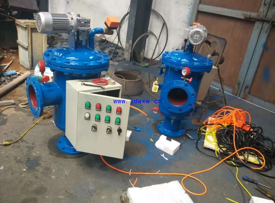

一、过滤器、除污器
  冷水机组、换热器、水泵、电动调节阀及计量装置等设备的入口管道上,应安装过滤器或除污器,各设备相距不远时可不重复设置。
  除污器和水过滤器的型号一般按照连接管的管径选定。过滤器孔径宜如下确定:
  1)水泵进口:4mm;
  2)空气处理机组和新风机组进口:2.5mm;
  3)风机盘管进口:1.5mm。
  除污器和过滤器的前后应该设置闸阀,供检修时与水系统切断之用。

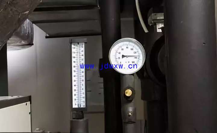

二、压力表、温度计
A.设置位置
  1)冷水机组进出口应设压力表及温度计;
  2)换热器已、二次侧进出口应设压力表及温度计;
  3)分、集水器处应设压力表及温度计;
  4)集水器各分路阀门外的管道上应设温度计、压力表,分水器各分路阀门外应设压力表;
  5)水泵进出口应设压力表;
  6)过滤器或除污器的前后应设压力表;
  7)空气处理机组出水支管应设温度计。
B.压力表的选用与安装
  1)当压力表使用在测量稳定压力时,测量值不应超过测量上限的2/3;当测量波动的压力时,测量值不应超过测量值上限的1/2。测量值最低不应低于测量上限的1/3。
  2)选用压力表时,应注明名称、型号、精度等级、公称压力、温度、表盘直径和测量上限值等。
  3)压力表在露天安装时,应考虑防雨、防冻措施。
  4)压力表与管道连接时,应安装放气旋塞及防冲击表弯。
  5)介当测量的流体温度超过60时,取压部分至阀门之间或阀门至压力表之间应有冷凝管。
  6)公称压力小于1.6MPa时,压力表前可不设截止阀,用压力表本体自带的三通旋塞代替。
C.温度计的选用与安装
  暖通空调工程最常用的温度计为内标式玻璃液体温度计。安装时应确保温度计温包部分在管道的中心线上。当玻璃液体温度计在DN<50mm管道上安装时,需采用扩大管。

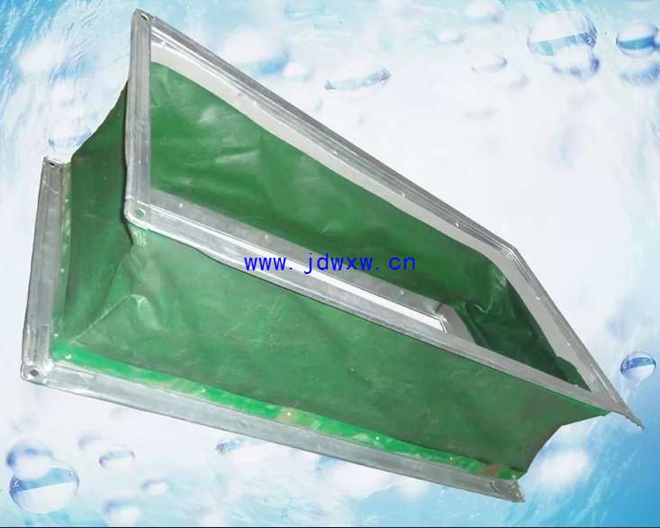

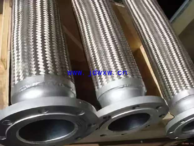

四、柔性接头
  1)管道穿越结构变形缝处应设置金属柔性短管。穿过结构变形缝空间时设一段柔性短管,其长度应满足结构变形要求;穿过结构变形缝墙体时应在墙体两侧各设一段柔性短管,短管长度宜为150mm~300mm。金属柔性短管的保温性能应符合管道系统功能要求。
  2)与水泵、空调机组、制冷机组的接管应采用可曲挠软接头连接,软接头宜为橡胶软接头,其公称压力应符合系统工作压力的要求。
  3)可曲挠橡胶接头不能承受外力。水平安装时,远离设备端的管道必须有支架或托架,垂直安装时,在下部管道的底部应做支架,上部管道应做支架或托架。
  4)可曲挠橡胶接头的螺栓,安装时螺杆应向外侧,以防擦伤可曲挠橡胶接头的橡胶体。
  5)风机盘管与管道的连接,宜采用软接管(金属或非金属软管),长度为200mm左右,耐压应≥1.5倍工作压力。软管的连接应牢固,不应有强扭和瘪管。

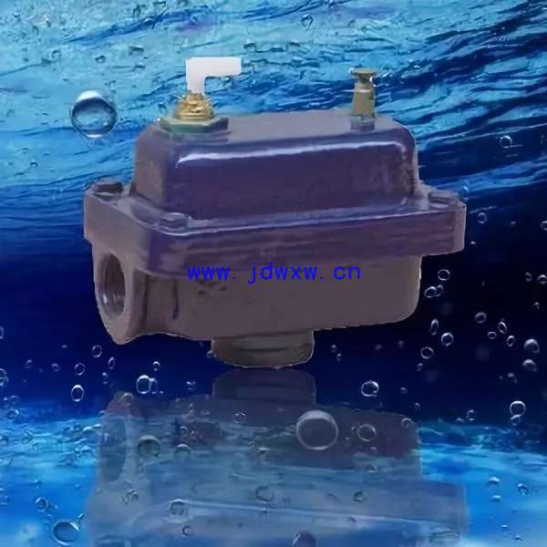

五、排气阀、泄水阀
  无论是闭式还是开式系统,均应在系统最高处及所有可能集聚空气的高点和管道上下拐弯处设置排气阀,在管路最低点及立管的底部应设置排水管及泄水装置。排气阀一般有自动式和手动式。

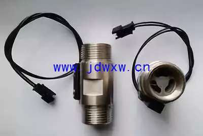

六、水流开关(流量控制器)
一般有靶标式和压差式两种,常用的为靶标式。
  1)流量控制器可安装在水平管道或水流方向向上的垂直管道上,但不能安装在水流向下的垂直管道上。当安装在垂直管道上时,应考虑重力的影响。建议尽量在水平管段上安装。
   2)流量控制器应安装在直线管段上,其两边至少应有5倍管径的直线行程。
