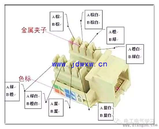

网线插座就是把网线和信息模块正确的连接起来,使得网络能通,现在家庭中大多使用双绞线(即一般的网线),一般分为T568A和T568B两种线序,信息模块端接入方式分T568A模块和T568B模块两种方式,两种端接方式所对应的接线顺序如下:
  T586A模式①白绿②绿③白橙④蓝⑤白蓝⑥橙⑦白棕⑧棕
  T586B模式①白橙②橙③白绿④蓝⑤白蓝⑥绿⑦白棕⑧棕

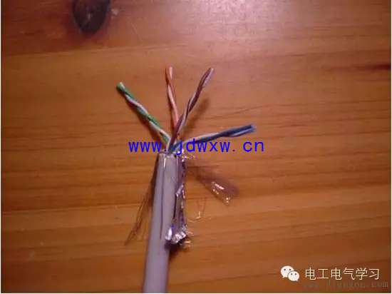

  1、用剥线工具或压线钳的刀具在离线头10厘米长左右将双绞线的外包皮剥去,露出四对双绞线。

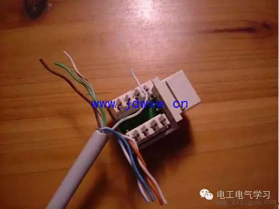

  2、开始打线,先不要拆开各线对,在将相应线对预先压入打线柱时才拆开。按照信息模块上所指示的色标选择我们偏好的线序模式(在一个布线系统中最好只统一采用一种线序模式,否则接乱了,网络不通则很难查)。

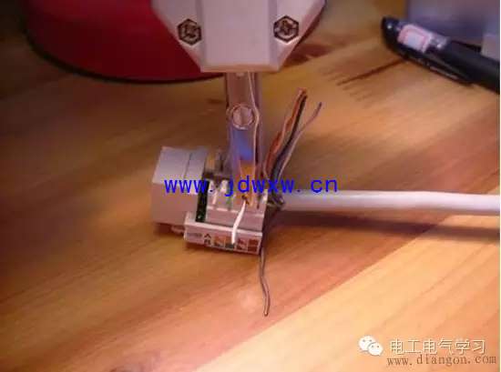

  3、将全部的线都压进各槽位后,用工具压住模块和线,用力压下去,将线卡在模块里面,并把多余的先头剪掉。
  4、就是将打好线的信息模块装到86盒面板上,这样墙壁网线插座就安装好了。
