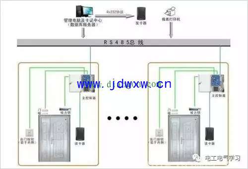

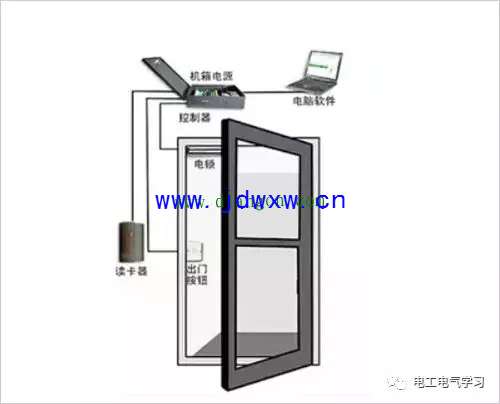

  下面图为门禁安装示意图:

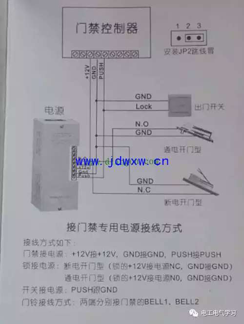

  下面图为常规门禁系统接线图

  门禁的安装一般包括读卡器、控制器、门锁、按钮的安装。在详细介绍如何安装之前,我们先来说一下门禁的安装位置,因为门禁的安装位置直接影响到门禁的刷卡使用和施工难度,这是比较重要的。
  1、假如是水泥墙或者是石墙,可以采用管线外置或者避开大理石;
  2、假如是铁门或者是不锈钢门,门禁安装的时候要避开金属物,可以把门禁安装位置那的金属切掉。读卡器可用塑胶片垫高,以避免干扰;

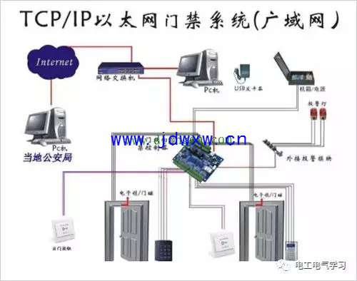

  3、为了保证通讯效果和以后设备的增加升级,控制器安装位置也要注意。假如控制器与电脑采用TCP/IP网络通讯,在布线方便的情况下,可将所有控制器放到温控环境更为完备的中心机房或弱电井,便于维护。如距离过远,也可将控制器就近连接网络。
  读卡器到控制器的线
  建议用8芯屏蔽多股双绞网线(其中三芯备用,假如不需要读卡器声光反馈合法卡可不接LED线),数据线Data1Data0互为双绞。线径建议0.3平方毫米以上。最长不可以超过100米。屏蔽线接控制器的GND。按钮到控制器的线,建议采用两芯线,线径在0.5平方毫米以上。
  按钮到控制器
  可用两芯网线,线径建议0.5平方毫米以上。
  电锁到控制器
  建议使用两芯电源线,线径在1.0平方毫米以上。假如超过50米要考虑用更粗的线,或者多股并联,和;或者通过电源的微调按钮,调高输出电压到14V左右。最长不要超过100米。门磁到控制器的线,建议选择两芯线,线径在0.3平方毫米以上,假如无需在线了解门的开关状态或者无需门长时间未关闭报警和非法闯入报警功能,门磁线可不接。

  四、门禁系统组网方式
  1、由于门禁系统属于安防子系统,一般与视频监控、停车场系统等安防系统集成,共用安防网络,所以目前的门禁系统主流为网络门禁系统。
  2、RS485总线制门禁系统,一般为手拉手。一般选用RVVP型线缆
