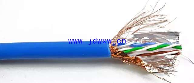

网线也就是双绞线,一般传输网络信号的距离最远到100米左右,根据不同规格的网线有不同的传输距离。网线在传输网络信号,假如超出了网线本身可以承受的距离,信号就会衰减,严重时,网络信号会中断。

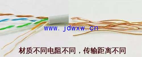

在选择网线时,网线的传输距离对实际工程布线是很重要的,决定网线传输距离远近和网线的电阻有关。电阻越大,传输距离越短。
在国际标准上,网线超过100米就会影响信号,在实际情况中,材质上的差异能导致网线电阻大小,同时影响传输距离。

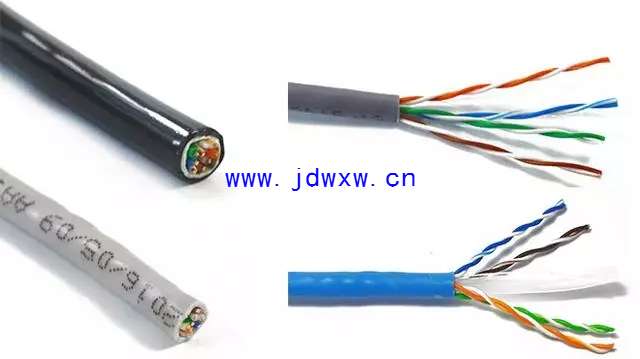

在市场上网线的材质分为铁铝、铜包铝、高导铝、铜包银、全铜、无氧铜等。不同材质的电阻不同,传输距离也不同。
铁铝网线是很普通的网线,一般传输60-70米左右,在普通的网络环境下使用。铜包铝网线比铁铝网线要好点,能传输100米左右。
高导铝和铜包银在正常的网络传输环境下能达到150米和180米左右,但要注意的是铁铝、铜包铝、高导铝、铜包银的抗氧化性都不是很高,使用的寿命不高,大约2-3年左右。
全铜网线由于材质是青铜,含有杂质,电阻高,最远能传输80米左右,抗氧化高。
无氧铜网线是材质最好的,电阻小,传输远,根据铜芯的大小,无氧铜网线可传输100-150米左右。
在网线中,屏蔽网线会比非屏蔽网线的传输距离要稍微短点,屏蔽层在抵抗干扰信号时,多少会消耗网线本身的传输信号,导致距离较短。六类网线的传输距离会比五类的传输距离要远。
