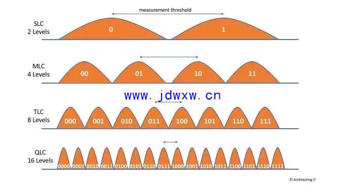

闪存又有SLC、MLC、TLC及QLC之分,它们的P/E数是逐级下降的:
  • SLC可以达到1万-10万次
  • MLC有3000-5000次
  • TLC有1000-3000次
  • QLC普遍在1000次以内

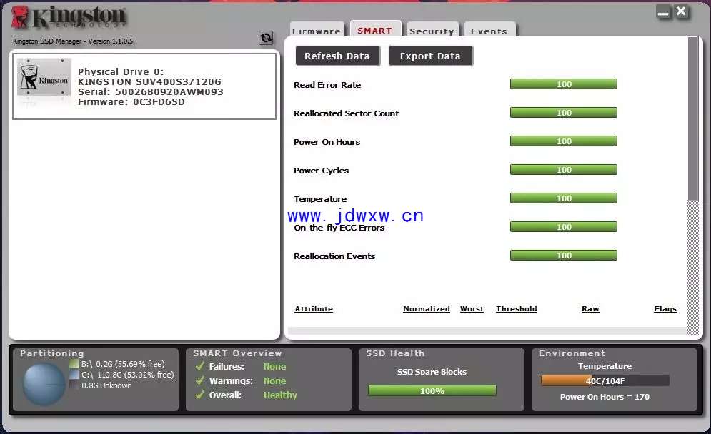

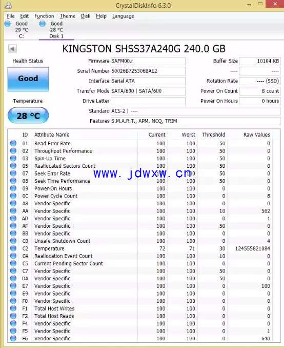

在一些小软件的帮助下,我们可以很轻松的查看硬盘的部分指标,对硬盘的使用寿命做出初步预期。
比如CrystalDiskInfo,这款软件就可以查看硬盘的写入数据量和通电时间等信息。
此外,有些厂商还会推出自己的固态硬盘配套软件,它们要比第三方软件更直观反映本品牌固态硬盘的各项指标。
以金士顿自己的SSD Manager软件为例,它可以直接查看固态硬盘的健康度,并预估固态硬盘的使用寿命,时还能监控硬盘的温度。
