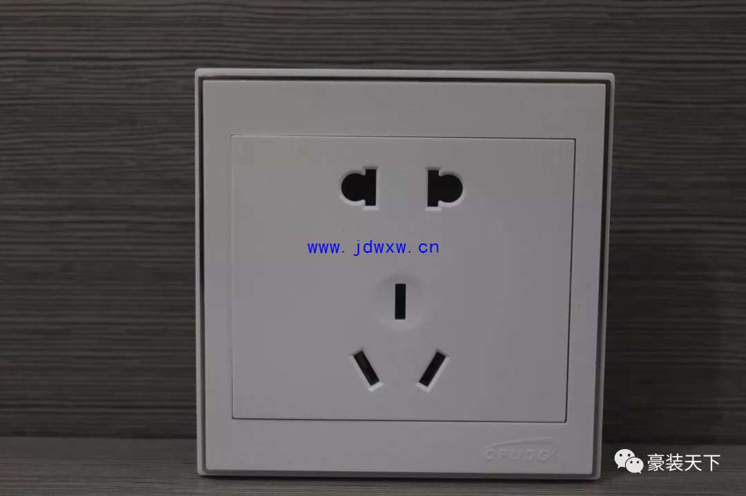

插座,在我们生活中随处可见,它让我们的生活变得更加快捷。若安装插座时没有好好接线,很有可能影响今后的使用效果,若要重新安装,也变得非常麻烦,因此插座接线要特别注意,下面小编为大家介绍插座怎么接线,以及插座接线的注意事项。

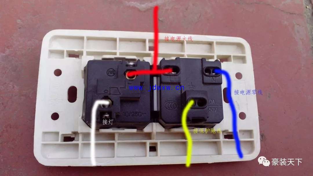

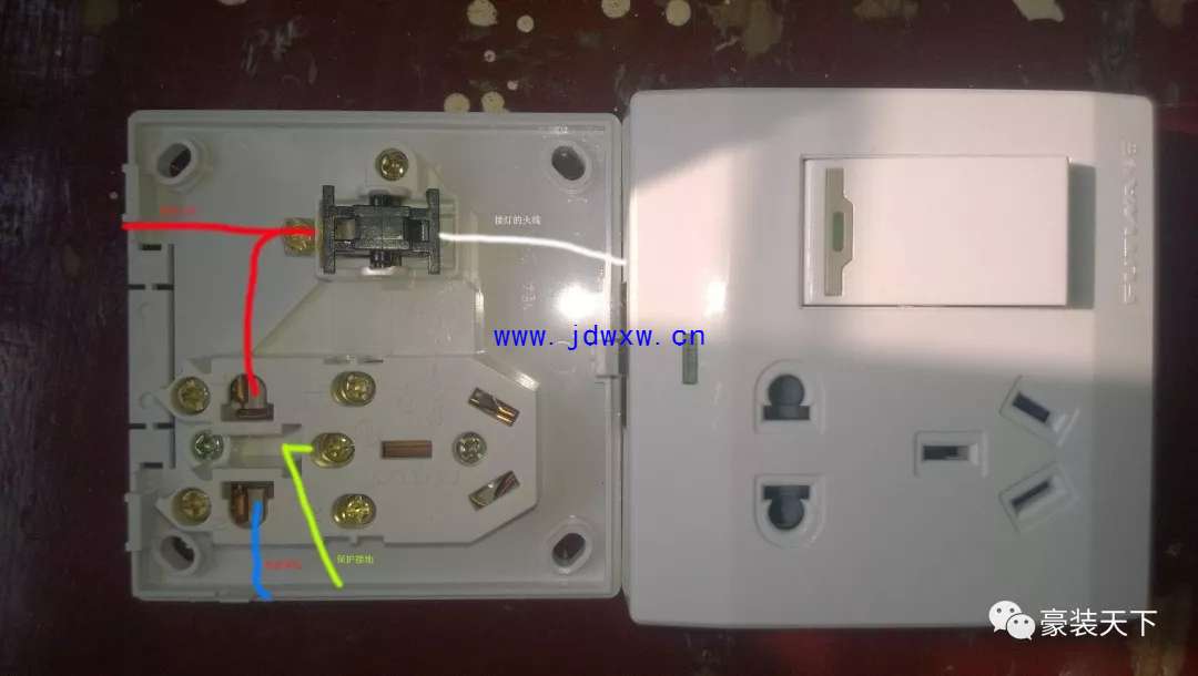

1. 将螺丝刀拧开插座面板上的鞍型端子螺丝,方便后面接入电线。

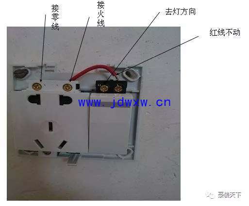

2. 把电线线皮剥掉9毫米左右,安上接线端子,分别看好标注的字母相应位置接入:红色接火线(字母L)、蓝色接零线(字母N)、黄绿色接地线(字母E)。接完线后,轻轻拉一下线,接线是否牢固。
3.插座怎么接线? 把接好线的插座装进底盒中,然后拧好螺钉,安上插座面板,插座就安装好了。插座上面的保护膜可以后期再撕掉。
