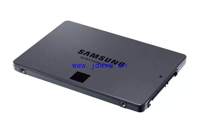

三星在本周正式发布了旗下首款QLC SSD 860QVO,容量直接从1TB起步,它的售价比现在使用TLC闪存的860 EVO更便宜,想必很多人都对这款QLC闪存的SSD很感兴趣,它确实有取代HDD成为仓库盘的潜力。

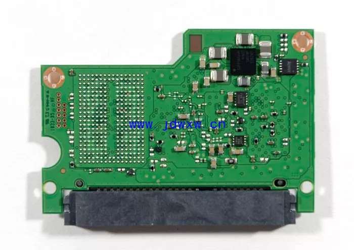

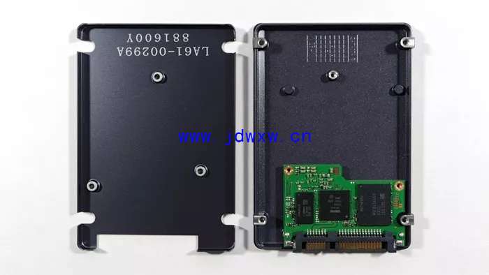

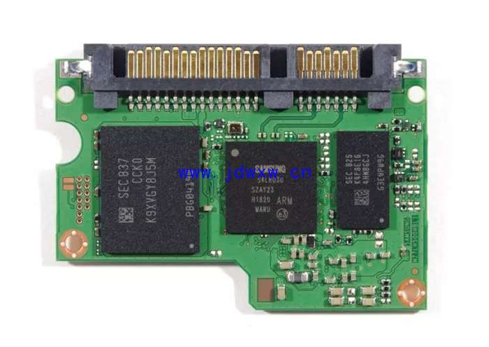

三星860 QVO 1TB拆开后,PCB很小的一块,现在很多SSD都是已经是这样了,但1TB的SSD做成这样小也是少见,而且2TB的860 QVO也是这PCB,4TB的则是加长的。
从左到右分别是三星64层堆叠3D QLC闪存,三星MJX主控和三星的1GB LPDDR4缓存,这颗QLC闪存一颗容量就有1TB,存储密度相当之高。
PCB背面

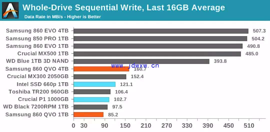

三星官方给出的数据是QLC写入模式860 QVO 1TB的写入速度只有80MB/s,而2TB和4TB的有160MB/s,从全盘写入测试来看结果确实和官方给出的差不多。
SLC Cache用光之后860 QVO 1TB的写入速度比7200转的HDD还慢,当然了你得先把42GB的SLC Cache用光才会这样。

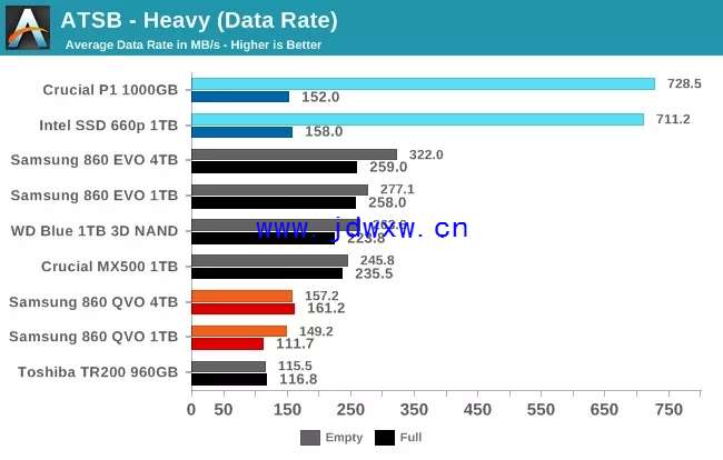

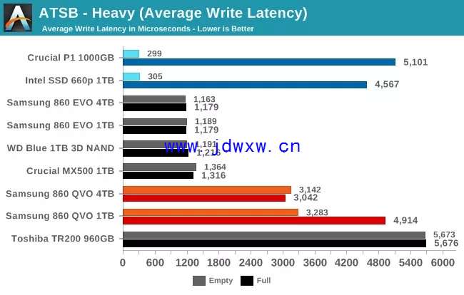

重载回放测试平均传输速度,和860 EVO相比速度几乎腰斩

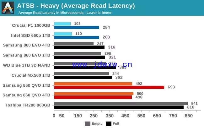

重载回放测试平均读取延时
重载回放测试平均写入延时

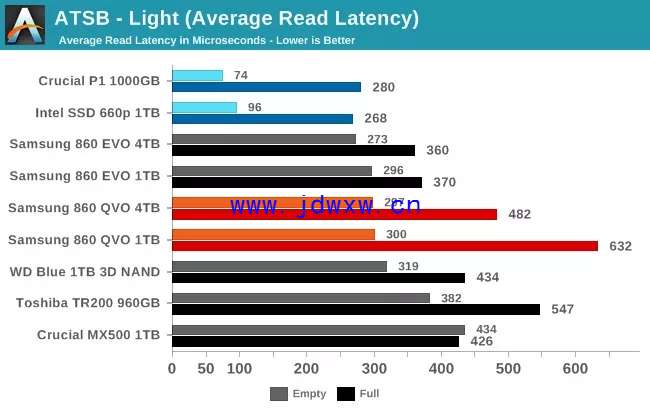

轻载回放测试,空盘时传输速度和860 EVO差不多,满盘时速度差距很明显
轻载测试读取延时
