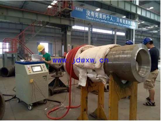

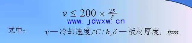

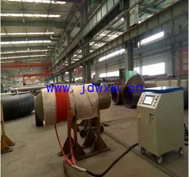

整体加热处理:将焊件置于加热炉中整体加热处理, 可以得到满意的处理效果。焊件进行进炉和出炉时的 温度应在300。C以下, 300。C以下的加热和冷却速度 与板厚有关。应符合以下要求:
对于厚壁容器,加热和冷却速度为50~150℃ /h,整体处理时炉内最大温差不得超过50 ℃ 。假如焊件太长需分成二次处理时,重叠加热部分应在1.5m以上。

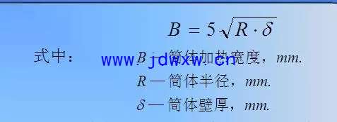

局部热处理:对于尺寸较长不便整体处理,但形状比较 规则的简单筒形容器、管件,可以进行局部处理。局部处 理,应保证焊缝两侧有足够的加热宽度。对于筒体的加热 宽度与筒体半径、壁厚有关,按下式计算。
例如,对于直径为1200mm,壁厚为24mm的筒体环焊缝局部热处理时,以焊缝为中心的600mm范围内,都要加热到规定的处理温度。
