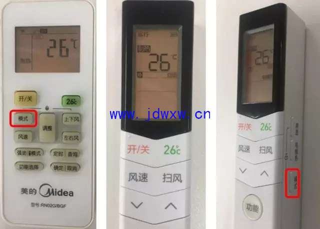

空调模式设置错误或者没有开启电辅热
调有“自动/制冷/抽湿/制热/送风”五大模式,冬天当然要用“制热”模式啦!有些情况下,打开了制热模式,电辅助加热不会自动打开(国家能效方面规定),假如有需要,可以手动打开。
本站家电维修网https://www.bjjdwx.com/是以家电维修技术交流为中心的技术论坛
按“功能选择”键,直至看到“电辅热”三个字后停止
第二步
按“确定”
第三步
若家中遥控如左图,找到“电辅热”按键,一键搞定,So Easy!

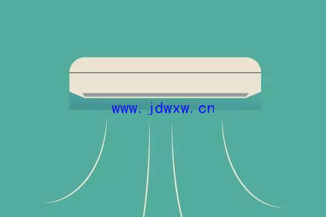

空调出风方向错误
相同的环境中,冷空气一般会比热空气重,若是暖风上吹,会出现热空气在房顶聚集,而接近地面的位置依然被冷空气所环绕的情况,从而导致制热效率大幅降低,人体产生不适感。
解决方法:
在空调制热时让出风口向下,如此一来,暖空气吹出后就会自然上升,从而令房间内整体变得温暖,同时还达到节能减耗的效果。

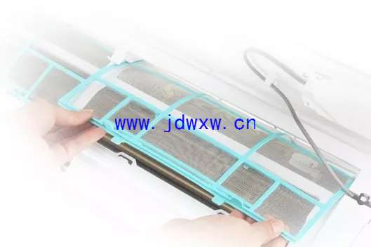

空调过滤网积尘过多
般来说,假如空调过滤网积尘太多,会导致出风口的出风量减少,机内制热量无法被流动空气及时送出,致使空调制热量不足。而且长期有灰尘进入机器内部,接水盘还容易形成脏堵,造成排水不畅或漏水。
解决方法:
虽然空调积尘太多不是故障,但想要清新换季、舒适过冬,动手清洗空调过滤网是势在必行的,下面小美将给您找来了一些的,正确的清洗方法,快来看一下吧!

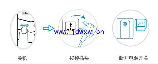

在开始清洗空调之前,请确保空调关机
拔掉插头或断开电源开关
假如清洗时踩在凳子、梯子上
注意站稳扶好
普通结构挂壁式空调
打开面板,取出滤尘网
第二步
清洗滤网-晾干-复位
