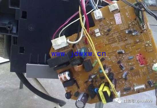

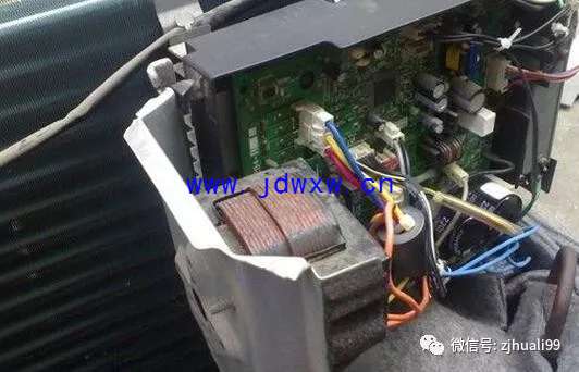

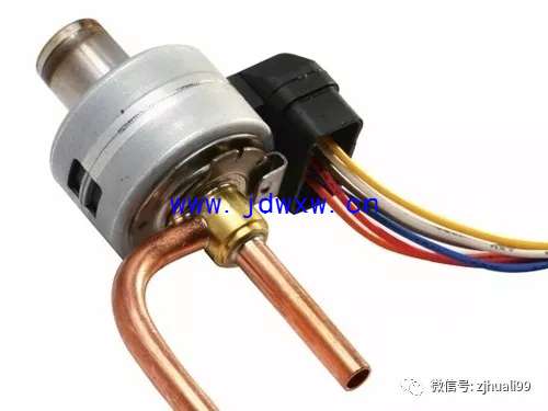

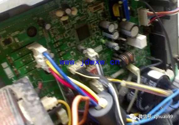

1:注意外机板绿色指示灯闪烁现象:当在连续的时间段闪烁9次后快闪一次,表示电子膨胀阀故障!
2:当机器开机后或者外机单独启动时电子膨胀阀必须有复位声音!说明电子膨胀阀部分正常!没有则表示电子膨胀阀部分有故障!
3:当此机型电子膨胀阀损坏时用遥控器搜索不到故障代码
