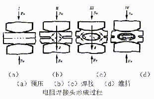

电阻焊
电阻焊是将被焊零件装配成搭接接头,压紧于两电极之间,利用电流流经零件接触面及邻近区域产生的电阻热将其加热到熔化或塑性状态,在电极压力下形成金属连接的一种方法。电阻焊方法主要有四种,即点焊、缝焊、凸焊、对焊,其中点焊和缝焊最为常见。电阻焊熔核形成时,始终被塑性环包围,熔化金属与空气隔绝,冶金过程简单,加热时间短且热量集中,变形与应力也小,通常无需热处理工序,不需要填充金属,成本低,生产效率高。
在飞机制造中,大到机身蒙皮、隔框、舱门、油箱及副油箱,小至膜盒、波纹管及电器元件的接点;在发动机制造中,火焰简、加力燃烧室、压气机静子叶片、发动机轴承座等,均使用了点焊和缝焊。对焊在我国航空生产中仅用于发动机环形安装边及排气门的焊接,国外还广泛用于起落架生产。上述构件材料涉及低碳钢、低合金钢、不锈钢、高温合金、铝合金、铜合金、钛合金,以及双金属板等。它们均可以获得满意的电阻焊接头。

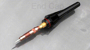

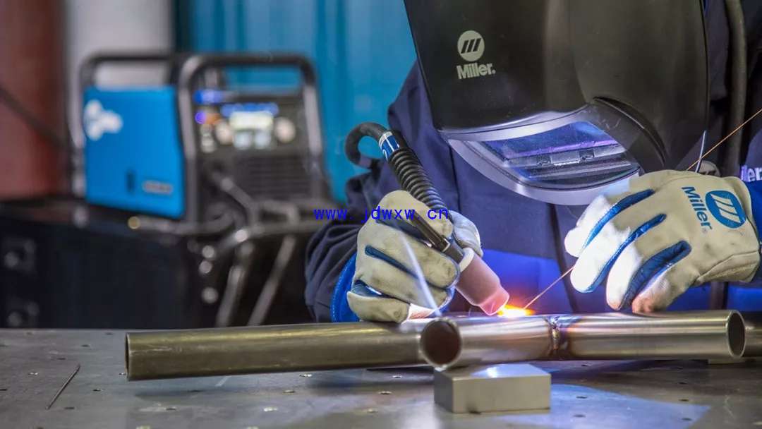

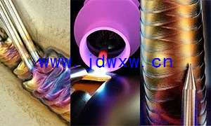

气体保护焊是将被焊零件接头部位加热到熔化状态,经过熔池冷却、凝固形成焊缝的焊接方法,具体分为手工钨极氩弧焊、自动钨极氩弧焊和熔化极气体保护焊等,其中,钨极氩弧焊(TIG焊)是航空工业中应用最为广泛的气体保护焊接方法。
图片来源于网络
TIG焊采用钨棒作为非熔化电极,利用外加气体作为保护介质,电弧和熔池的可见性好,操作方便,没有熔渣或熔渣很少,不需焊后清渣,适于各种位置焊接,可以焊接几乎所有的金属材料。制造院传承和拓展了TIG焊的传统优势,针对各种牌号钛合金、铝合金、高温合金和结构钢等材料开展焊接工艺研究,开发了低应力无变形焊接、活性焊剂焊接、自动化焊接系统等焊接质量控制技术,以实现构件的高质量、高效率、无变形焊接,形成了航空薄壁焊接构件制造的关键技术。

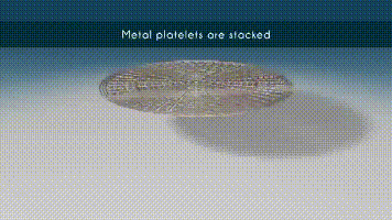

扩散焊
图片来源于网络
扩散焊是将待焊工件置于真空和保护气体环境中加热和保温,在一定温度和压力作用下,工件焊接面紧密接触发生微观塑性变形,使界面微观孔洞逐渐减小直至消失,界面两边的原子发生跨界面的原子扩散,从而形成冶金连接的牢固接头的焊接方法。扩散焊可分为无中间层的扩散焊和有中间层的扩散焊,具有如下优点:基体不过热、不熔化,可以在不降低被焊接材料性能的情况下焊接几乎所有的金属和非金属,特别适合于熔焊和其他方法难以焊接的材料;接头质量好,其显微组织和性能接近或相同,焊接参数易于精确控制,批量生产时接头质量和性能稳定;成形精度高、变形小,焊后的工件只需进行少量去除余量机械加工或不进行机械加工。

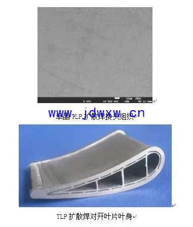

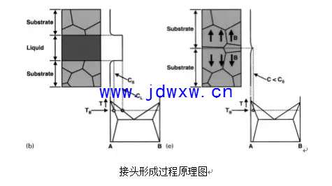

TLP扩散焊
由于航空、航天、空间技术以及微电子技术的发展,单晶材料、金属间化合物、复合材料和异种材料连接结构得到了较大发展,这些材料或结构使用一般的连接方法难以达到理想效果,TLP连接技术满足了这些难连接材料的连接需要,因而在上述领域中具有广阔的工程应用前景。TLP技术综合了固相扩散连接和高温钎焊的优点,避免了熔焊过程中结晶过程的不可控性和固相扩散连接引起的形状尺寸变形及对于设备和工艺过程的苛刻要求,可以获得组织性能与母材相同或相近的高强度接头,同时保证复杂形状构件的形状尺寸精度。
近年来,我国开展了定向凝固高温合金和单晶高温合金等材料的过渡液相扩散焊技术研究,实现了某型双联定向合金叶片的焊接批生产,开展了多个型号发动机单晶双联导向叶片TLP扩散焊接的可行性研究。在多晶高温合金方面,实现了多种高温合金薄壁换热结构的试制和生产。

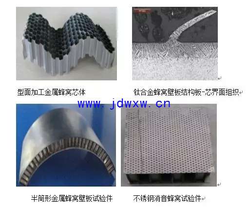

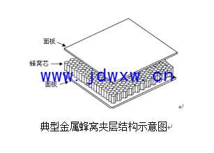

金属蜂窝壁板结构钎焊
金属蜂窝结构起源于仿生学,模仿蜜蜂蜂巢结构,通过钎焊或扩散焊方式将制备好的蜂窝结构和两层蒙皮连接起来形成的整体壁板结构,是一种集高强度、高刚度,耐高温、耐腐蚀、隔热、消音、减振等多功能于一体的轻量化结构,在航空航天、船舶、导弹等领域应用广泛。
与传统加筋组合壁板对比,在相同轮廓尺寸结构、同等载荷要求的情况下,蜂窝夹层结构可减重15%以上,零件数量只有传统加筋结构的1/3,机械连接件数量减少了70%,从而减少了因连接装配开孔对结构产生的削弱和初始缺陷,有效提高了蒙皮的表面质量,同时减少部装和隐身维护工作量60%以上。采用金属蜂窝壁板结构整体刚性、强度得到了大幅提高,抗冲击能力得到极大的加强,是一种高效隔热结构,对降低飞机的红外特征有积极意义。20世纪70年代,我国开始针对高刚度、轻质蜂窝壁板结构工程应用开展了探索研究,近10年来针对钛合金、不锈钢、高温合金蜂窝芯体制造、加工,蜂窝壁板结构钎焊,无损检测,性能评估等开展了系统研究,突破了复杂型面蜂窝芯体制备、加工工艺,大面积复杂型面金属蜂窝夹层结构钎焊质量控制、钛合金蜂窝壁板结构钎焊接头脆性及消音蜂窝夹层壁板结构钎焊过程中消音孔保护及焊合率控制等关键技术,建立了金属蜂窝壁板结构生产线,形成了钛合金蜂窝壁板结构制造技术相关标准、体系,建立了性能数据库。制造院于2010年起先后实现了不锈钢、钛合金、高温合金等材料金属蜂窝壁板结构产品(包括口盖、防火墙、舵翼面、消音声衬)在先进战斗机、大型运输机、高速飞行器上的成功应用,极大地提升了我国大型轻量化结构的综合制造技术水平。
