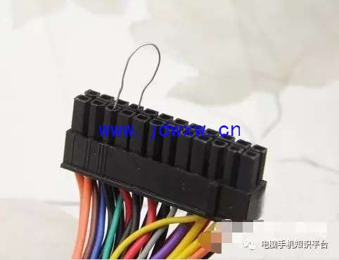

短接电源检测电源是否损坏
短接电源无需通过主板开机就能让电源运转,这同时能够检测一台电源是否正常运行。方法很简单,只需将24Pin接口上的绿线口和任意一个黑线口短接就可以。假如不能运转(风扇不转)就是证明是电源的问题了。

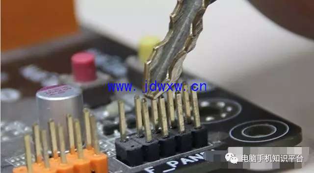

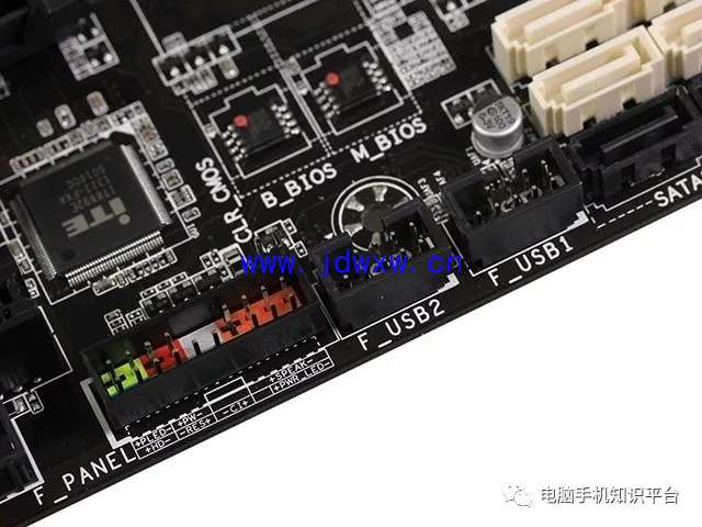

I/O区及主板跳线
机箱的I/O区域位于顶板的前端,方便了用户的操作。机箱的I/O区域拥有开机/重启按键都通过跳线与主板连接。主板的跳线针脚对于小白来说连接是比较困难的,连错了就会造成主机不能开机。首先可以检查跳线连接是否正确。尤其是power sw线一定要连接正确。
主板短接
跳线接好后仍然无法启动,可使用改锥等工具短接启动针脚。假如能启动证明可能是跳线开关有问题,更换即可。

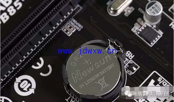

bIOS重置
BIOS重置可以手工调整或者是直接扣电池来实现。假如不亮的话就需要直接扣电池试试了。扣掉主板上的纽扣电池,15秒之后再装回去,就可以实现BIOS重置。
