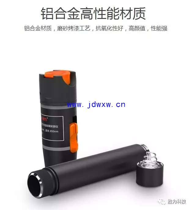

光纤红光笔(即光纤故障检测器,光纤故障测试笔)是以650nm(± 20nm)半导体激光器作为发光器件,通过恒流源驱动发射出稳定的红光,与光接口连接进入光纤,从而实现光纤故障检测功能,其中包含检测光纤连通性及光纤断裂、弯曲等故障点定位。
另外它还具备OTDR盲区内故障检查、端到端光纤识别以及机械接续点优化等功能。可用于电信/CATV工程与维护、综合布线施工与维护、光器件生产与研究及其他光纤工程中。

1.安装电池,检查光纤红光笔是否完好
将红光笔的笔头和笔身拧开,将电池安装在红光笔的笔身中(注意电池的正负极),电池安装完后将笔头和笔身拧紧,打开红光笔的防尘帽和控制开关,观察红光笔是否有红光,有红光则代表红光笔安装正确,即可使用;
2.根据光纤跳线类型选择合适的接头
根据光纤跳线类型(也就是光纤跳线的接口类型)选择合适的接头,如LC光纤跳线则选择LC接头安装在红光笔的接口上,再将光纤跳线插入到红光笔的接头上(光纤跳线插入前请用清洁工具清洗其接口);
3.打开光纤红光笔工作模式检测光纤跳线
首先选择红光笔的恒亮模式(向上推),通过连续光检查光纤跳线是否连通、完好,若是光纤跳线中没有出现红光泄露,则表示此光纤跳线完好,若是在光纤跳线的某处存在红光泄露的情况,则打开红光笔的闪烁模式(向下推),通过闪烁光快速查找出光纤跳线的故障点。
若是因为光纤弯曲过大导致光纤跳线受损,则更换光纤跳线即可,若是光纤跳线的故障点是光纤熔接处,那么有可能是熔接处存在气泡,则需重新熔接光纤。
