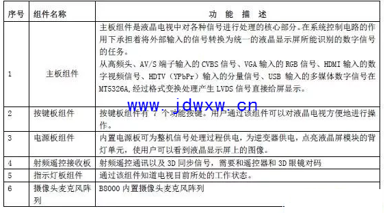

长虹LM37iSDU机芯液晶彩电组件介绍
 长虹LM37ISDU机芯液晶电视主要由主板、遥控接收板、按键板、电源板,指示灯板,3D发射板,摄像头 转接板等组成:

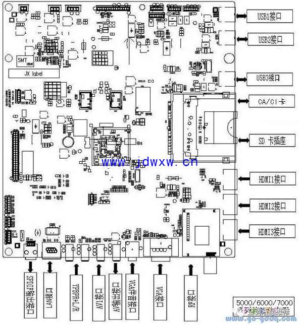

长虹LM37iSDU机芯液晶彩电主板印制板布局及主要元器件位置示意图

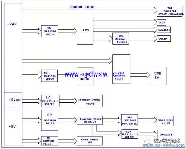

长虹LM37iSDU机芯液晶彩电供电系统
从电源板共有4路电压输出,+5VSB、+5V_3A、+24V_AUDIO、+24V。其中+24V供LCD屏的逆变器使用,+24V_AUDIO供伴音功放使用,+5VSB和+5V_3A通过DC-DC转换器、LDO转换器变成1.1V、1.2V、1.5V、3.3V等供相关功能电路和IC使用,同时+5V_3A还给相关电路直接供电。
    整机电源组成与分布图

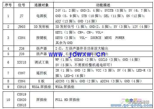

长虹LM37iSDU机芯液晶彩电主板插座定义

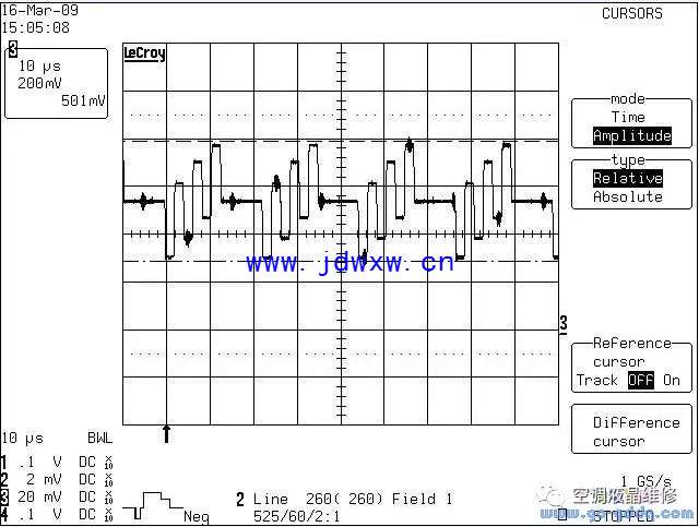

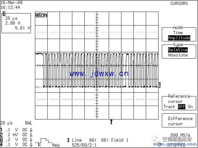

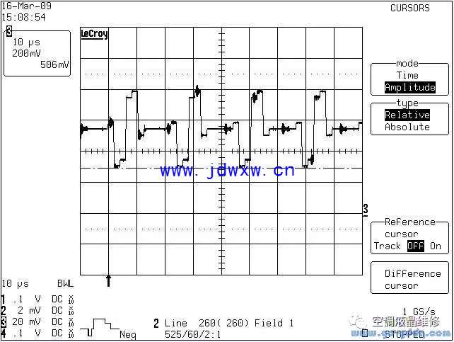

 1、YPbPr输入全彩条信号,在进入主芯片的耦合电容CV10之后(YPbPr--Y部分)的波形如下图所示:
  2:全彩条信号,在进入主芯片的耦合电容CV12之后(YPbPr--Pb部分)的波形如下图所示:
  3、YPbPr端子输入全彩条信号,在进入主芯片的耦合电容CV31之后(YPbPr--Pr部分)的波形如下图所示:

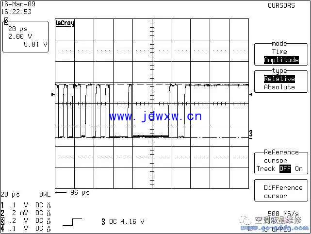

  4、射频输入全彩条信号,I?C总线时钟信号SCL,UM5的第6脚处波形如下图所示:
  5、射频输入全彩条信号,I?C总线时钟信号SDA,UM5的第5脚处波形如下图所示:

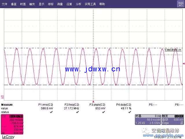

  6、晶体震荡器Y1产生27MHz正弦波。不准确的震荡频率会导致不能正常进行信号解调,产生图象失色等现象,波形如下图所示:

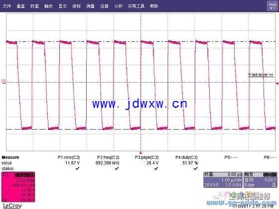

  7、24V-12V的DC/DC电路U6的1脚输出,波形如下图所示:

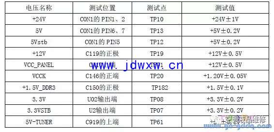

长虹LM37iSDU机芯液晶彩电关键点测试电压
长虹LM37iSDU机芯液晶彩电关键信号输入输出状态测试
长虹LM37iSDU机芯液晶彩电主板主要测试点电压
