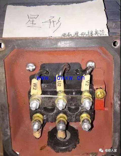

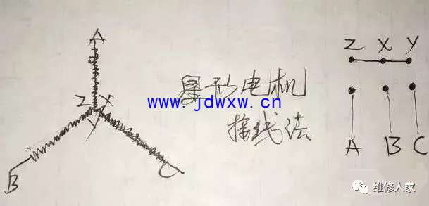

电动机的星型接线法是:将电动机的绕组的六个抽头,三相按各一组首尾分开,将三相绕组尾端(就是末端头)并接在一起,形成回路的点。电动机的三相绕组的抽头首端(头线)就是接线端、接电源线端口。
电动机的实物接线图
电动机的接线原理图

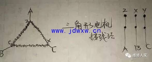

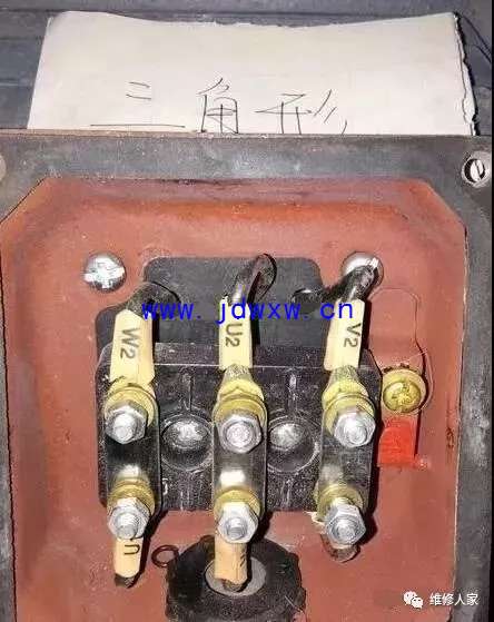

电动机绕组的三角型接线法是:电动机三相绕组的六个抽头,三相分三组的各一相首尾分清,将三相绕组各相绕组头尾并接(就是三相其中的和各一相头尾连接),三相的每相头尾连接好后,就是接电源的接线端。
电动机的实物接线图
电动机的接线原理图
电工组有一个电工去接2.2KW的电机,去了很久都不见回来值班室,打电话问他,他说:‘刚回来的新电动机,接上电源线合闸后,电动机不转,就算不运行,那么电动机总有一点声音呀,可是电动机就是一点点声音也没有,没办法了’,随后我到现场打开电动机接线盒一看,电动机绕组的六个抽头(接线柱)都是单独的,并没有连接片向往常电动机接的星型或三角型接线法,我立即让他找来三个连接片按星型接线图接好线,合上闸,电动机正常运行运转。所以说:电工也需要不断的学习、紧接着电气设备的更新,自己也要不断的更新进步学习。
