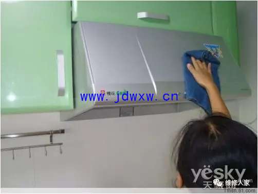

二、抽油烟机的清洁
除了表面清洗,其他内部一般请专业人员清洗。

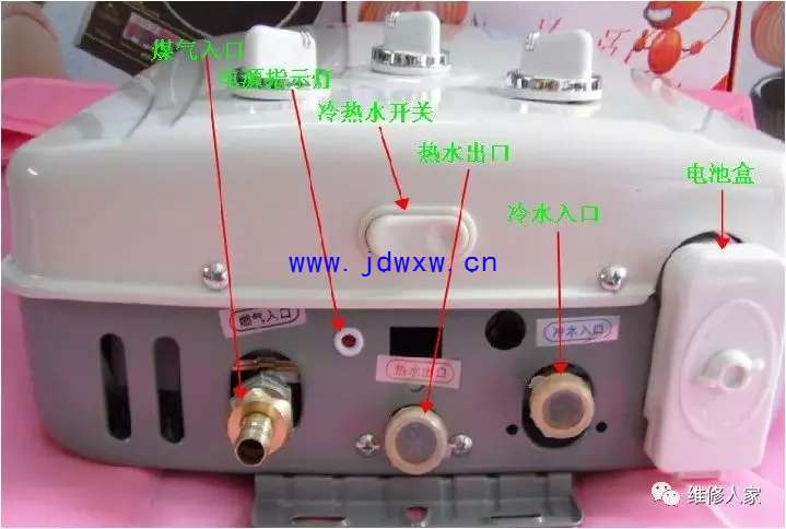

三、燃气热水器的使用

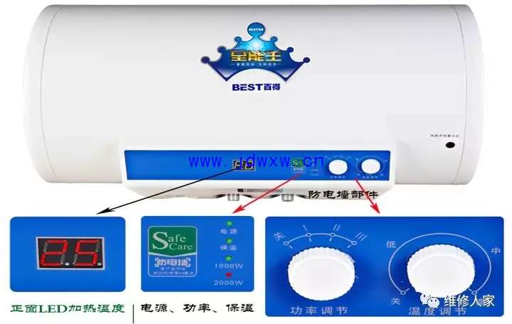

四、电热水器的使用
1、使用电热水器时,当打开水阀而没有出水时,要立即断开电源,防止因故障使电热水器在无流动水的情况下工作而损坏。
2、使用电热水器要避免因进水口太小导致出水口温度过高而损坏电热水器。
3、在使用贮水式电热水器时,一定要先注满冷水后再通电加热。打开热水阀有水流出,则贮水合适,可以通电。
4、使用时为防止烫伤,可以先开冷水阀,再开热水阀;关时先关热水阀,再关冷水阀。
5、使用贮水式电热水器要求自来水处于常开状态,保证水箱经常有水。
6、严防在进水口和出水口同时安装阀门。
