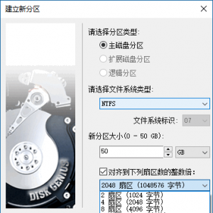

大家知道,硬盘分区时做一下4K对齐能有效地提升磁盘读写性能。而且许多用户也都知道使用DiskGenius分区软件即可轻松在分区时进行4K对齐。但是许多用户不明白的地方就是当进行到建立新分区,让选择“对齐到下列扇区的整数倍”时应该选多少扇区合适?如图:
要想理解这个,首先需要理解什么是4K对齐?这个可以查看《4K扇区对齐,什么是4K对齐?4K对齐选扇区数多少适合?》,其中提到:
Win7/Win8/Win10在安装系统过程中分区时是自动4K对齐的,并且默认是将硬盘扇区对齐到2048个扇区的整数倍。看到了吗?现在选多少扇区合适你应该心中有数了吧。Windows操作系统给出的默认值那毫无疑问就是最合适的。
所以,最后的结论就是:
DiskGenius进行分区4K对齐时,“对齐到下列扇区的整数倍”应该选择“2048扇区(1048576字节)”。
