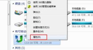

1、打开计算机,右键点击u盘,然后点击属性,如图:

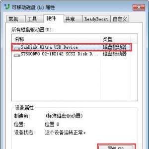

2、弹出可移动磁盘属性窗口,选择好u盘选项名称,点击属性按钮,如图:

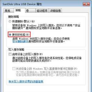

3、在u盘属性窗口中,切换选项卡在“策略”上,点击单选按钮“更好的性能”,然后点击确定按钮,如图:
