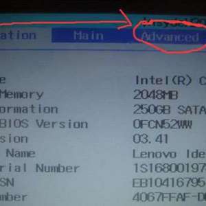

1、首先进入bios后,移动光标选中advanced,如图所示:
