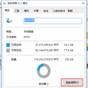

1、打开“此电脑” ,鼠标右击 “C盘”,弹出的菜单中,选择“属性”,点击“磁盘清理”
win7升级win10清除残留文件

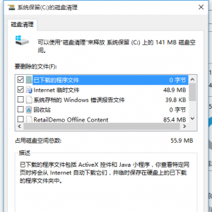

2、“磁盘清理 ”对话框中点击“清理系统文件”
win7升级win10清除残留文件

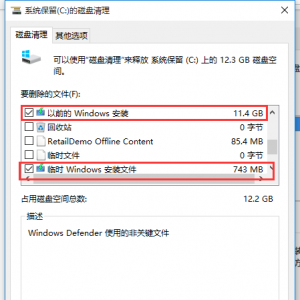

3、选中“以前的windows安装”和“临时windows安装文件”,点击确定即可。
win7升级win10清除残留文件

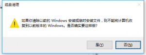

4、点击“是”确定删除,删除后就不能还原到原来的win7系统了
win7升级win10清除残留文件
