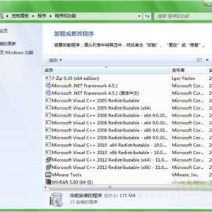

1、点击桌面左下角的“开始”,然后打开“控制面板”,选择“程序和功能”,进去卸载或更改程序页面;

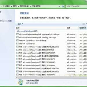

2、选择“查看已安装的更新”;
3、由于更新程序比较多,可以选择“安装时间”进行分类;
4、找到“Internet Explorer 11”后,右击卸载;

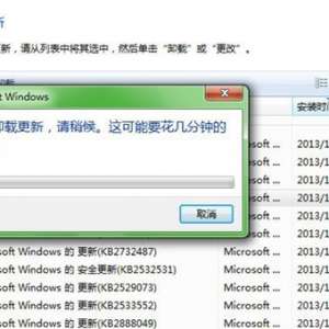

5、耐心等待卸载程序完成;

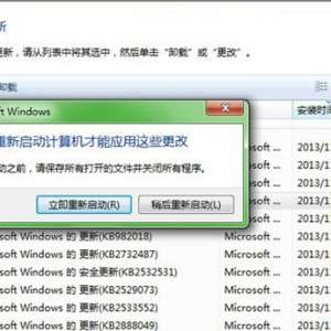

6、还是会提示重启计算机;

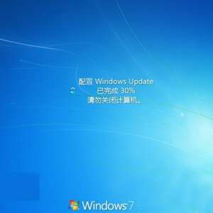

7、熟悉的“计算机配置”;
以上步骤配置完成,重启电脑之后浏览器就成功回到了ie10。
