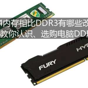

工作频率方面:DDR4内存的工作频率从2133MHZ起步,最高可达4266MHZ,相比DDR3内存的工作频率有了很大的提升。
功耗方面:DDR4内存的工作电压进一步降低至1.35V,甚至最低可达1.2V,相比DDR3内存的1.5V电压着实降低了不少。
关于内存频率和功耗,大家基本都晓得,下面的内存科普技术大家就不一定知道了,不管怎么样,你先硬着头皮看完了再说。
新技术应用:DDR4内存采用了差分信号技(DiffrentialSignaling)术和三维堆叠技术(3DS)。
DDR4内存既采用了传统的SE信号,还采用了差分信号技术,传统的SE信号传输机制在高频率下信号容易受到干扰,而差分信号技术采用两条线路来传送一个信号,大大增加了抗干扰能力。
三维堆叠技术使得DDR4内存单颗芯片的容量得到了大幅提升。
在上一代DDR3内存中,内存和控制器之间的连接时通过多点分支总线来实现的,这种设计的缺点是当数据传输量一旦超过了通道的承载能力,无论怎么增加内存容量都无法提升内存的性能。
而DDR4内存采用点对点总线,每个通道只能支持唯一的一根内存,这样做简化了内存模块的设计,更容易达到更高的频率。同时,这也使得DDR4内存外观发生了变化,DDR4内存的金手指触点从DDR3的240个增加到了284个,由于每个触点间的间距由1mm缩减到了0.85mm,因此DDR4内存的长度并没有发生变化,为了增强在高频率下工作的稳定性,DDR4内存的金手指为弧形,不但可以保证DDR4内存的金手指和内存插槽点有足够的接触面,还可以让凸起部分和插槽产生足够的摩擦力。
