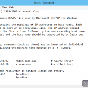

Hosts是一个没有扩展名的系统文件,可以用记事本等工具打开,其作用就是将一些常用的网址域名与其对应的IP地址建立一个关联“数据库”,当用户在浏览器中输入一个需要登录的网址时,系统会首先自动从Hosts文件中寻找对应的IP地址,一旦找到,系统会立即打开对应网页,假如没有找到,则系统会再将网址提交DNS域名解析服务器进行IP地址的解析
这就是为什么通过修改hosts文件就可以浏览谷歌等被墙网站,原因是直接访问目标网站对应ip,不通过DNS,所以GFW的DNS污染就可以成功跳过。
Windows系统hosts位于 C:WindowsSystem32driversetchosts
Android(安卓)系统hosts位于 /system/etc/hosts
Mac(苹果电脑)系统hosts跟Linux一样位于 /etc/hosts
iPhone(iOS)系统hosts跟Linux Mac一样位于 /etc/hosts
Linux系统hosts位于 /etc/hosts
你可以用记事本打开并修改
PC建议用Notepad++进行编辑。
注意:hosts文件属于系统核心文件之一,所以Windows用户必须用管理员身份打开才能修改保存,假如遇到无法保存,请右键文件hosts并找到“属性” -> “安全”,然后选择你登陆的用户名,最后点击编辑,勾选“写入”即可。
Android(安卓)必须Root才能修改,Root Explorer管理器或ES文件浏览器装载/system可写状态,找到/system/etc/hosts的文件,使用文本编辑器打开编辑后保存。
Linux系统使用Root权限vi编辑
而Mac、iPhone、iPad也必须越狱才能修改!Windows系统跟苹果系统的hosts文件文本编码和换行符格式一样,而Android(安卓)则不一样,这点你需要注意。
Windows系统原版hosts文件:
# Copyright (c) 1993-2009 Microsoft Corp.
# This is a sample HOSTS file used by Microsoft TCP/IP for Windows.
# This file contains the mappings of IP addresses to host names. Each
# entry should be kept on an individual line. The IP address should
# be placed in the first column followed by the corresponding host name.
# The IP address and the host name should be separated by at least one
# space.
# Additionally, comments (such as these) may be inserted on individual
# lines or following the machine name denoted by a '#' symbol.
# For example:
# 102.54.94.97 rhino.acme.com # source server
# 38.25.63.10 x.acme.com # x client host
# localhost name resolution is handled within DNS itself.
# 127.0.0.1 localhost
# ::1 localhost

大家或许留意到,原版的hosts文件前面都带有井号“#”,以#开头的都是注释用的,所以并没什么卵用,假如你想快速恢复原版hosts文件,那么也可以直接清空里边的内容,一般情况没有什么影响。
